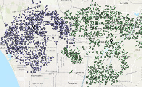

Localisation des magasins d’antiquités et leurs clients sur la carte
Associer chaque magasin d’antiquités à ses clients habituels
L’association entre les magasins d’antiquités et leurs clients s’effectue à l’aide du champ Unique Store ID provenant de la couche de magasins d’antiquités et du champ Store ID associé provenant de la couche de clients. La sortie géométrique finale présente les rayons entre chaque magasin d’antiquités et ses clients respectifs.

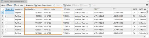

Dans la table attributaire en sortie, examinez deux champs en sortie clés. Ces champs sont déterminés par les paramètres Distance Type (Type de distance) et Measure Units (Unités de mesure). Le paramètre Measure Units (Unités de mesure) dépend du paramètre Distance Type (Type de distance). Par exemple, Measure Units (Unités de mesure) est défini par défaut sur Minutes, si Distance Type (Type de distance) est défini sur Driving Time (Temps de trajet). En fonction du type de distance et des unités de mesure spécifiés dans l’outil, les mesures de la sortie le long du chemin le plus court sont ajoutées à la table attributaire. Les autres attributs dans la table en sortie proviennent des couches de points de vente et de clients en entrée.
Dans cet exemple, Distance Type (Type de distance) est défini sur Driving Time et Measure Units (Unités de mesure) est défini sur Minutes. Par conséquent, la table attributaire en sortie contient les champs suivants :
Table attributaire en sortie provenant de l’outil

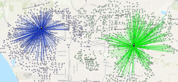

Dessiner les lignes d’attraction qui connectent chaque magasin à ses clients
Comme mentionné précédemment, le solveur d’algorithme calcule, mais n’affiche pas, la forme du chemin le plus court créé. L’algorithme renvoie uniquement des lignes droites de l’origine à la destination pour accélérer les performances et offrir une vision plus claire.
L’image ci-dessous illustre la sortie de l’outil Générer des lignes d’attraction. Les rayons se connectent aux clients qui sont situés dans la limite de 15 minutes à partir du magasin d’antiquités. Les clients qui ne sont pas connectés aux magasins d’antiquités sont ceux situés en dehors de la limite.
Lignes d’attraction en sortie provenant de l’outil
