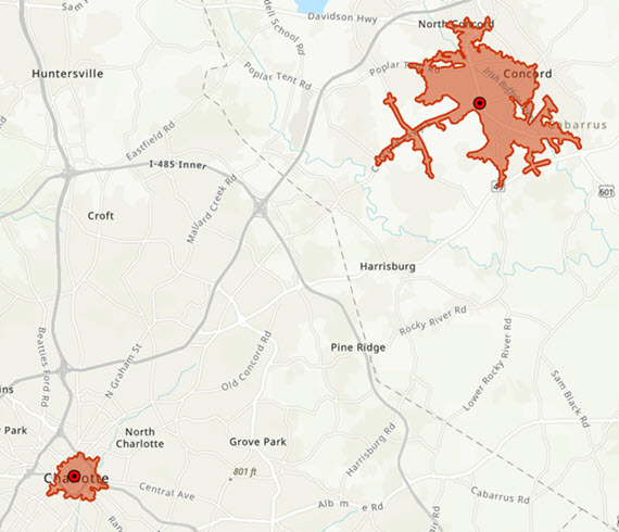

L’image suivante présente les polygones de temps de trajet qui sont générés autour des deux centres sociaux en entrée :
Polygones de temps de trajet autour de deux centres sociaux
Vous pouvez voir que les deux polygones n’ont pas la même taille. Cela est dû au fait que le centre-ville de Charlotte (polygone inférieur gauche) possède une densité de population plus élevée, ce qui correspond à un nombre total de foyers supérieur sur de plus petites zones, comparativement aux banlieues de Charlotte. En termes d’algorithme, cela signifie que l’algorithme de calcul de racine a trouvé des valeurs (t) différentes pour les deux centres sociaux en entrée, où F(t) est égal à zéro.

Radius et Radius Units : le champ Radius contient la valeur temporelle où F(t) était proche de zéro. La zone de chalandise par temps de trajet autour du centre social a été créée à l’aide de cette valeur. Le champ Radius Units indique les unités de mesure pour la zone de chalandise. Les unités de rayon dépendent des paramètres Distance Type (Type de distance) et Distance Units (Unités de distance) utilisés dans l’outil.
Vous pouvez voir la façon dont les valeurs Radius diffèrent pour les deux centres sociaux en entrée, tandis que les zones capturent toujours environ 7 000 foyers. Le centre social du centre-ville de Charlotte nécessitera que la population des foyers effectue un trajet en voiture de seulement 3,17 minutes pour atteindre le seuil, tandis que le centre social de Concord (banlieue de Charlotte) nécessitera que la population des foyers effectue un trajet en voiture de 6,3 minutes pour atteindre le seuil.
