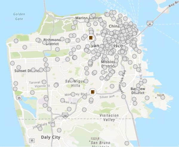

Prenons l’exemple d’une analyse effectuée par un propriétaire de franchise, qui souhaite ouvrir deux nouveaux cafés dans le centre-ville de San Francisco en Californie. Des cafés existent déjà dans cette zone de marché. À l’aide de l’outil Rechercher les emplacements à proximité, le propriétaire de franchise peut évaluer la distance qui sépare les autres cafés de ses nouveaux points de vente et estimer le volume des ventes générées par les établissements existants. Le propriétaire de franchise s’intéresse aux 25 emplacements les plus proches dans un rayon de 3 miles (5 km) autour des nouveaux cafés.
Cafés de San Francisco

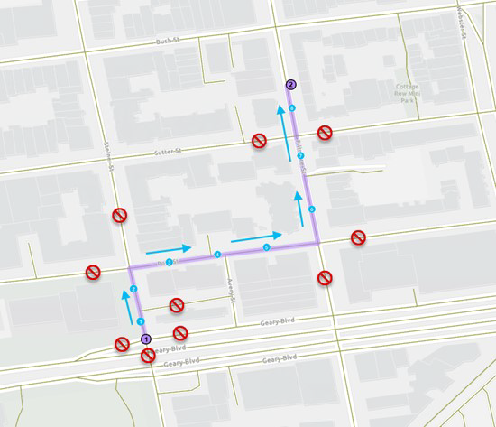

Une fois les entités en entrée (les nouveaux cafés) et les points d’emplacement (les cafés existants à proximité) localisés sur le réseau, l’algorithme commence à rechercher le chemin le plus court entre chaque nouvel établissement et les cafés existants. Pour trouver le chemin le plus court, l’algorithme de Dijkstra fait appel à un ensemble de jonctions, dont le plus court chemin final à partir des nouveaux cafés a déjà été calculé. L’algorithme trouve de manière répétée une jonction dotée de la plus petite estimation de chemin le plus court, l’ajoute à l’ensemble de jonctions calculé précédemment et met à jour les estimations de chemin le plus court. L’algorithme continue jusqu’à ce qu’il renvoie le chemin le plus court entre le nouveau café et chaque établissement existant. Ce processus est exécuté jusqu’à ce que les critères des paramètres de limitation soient atteints.

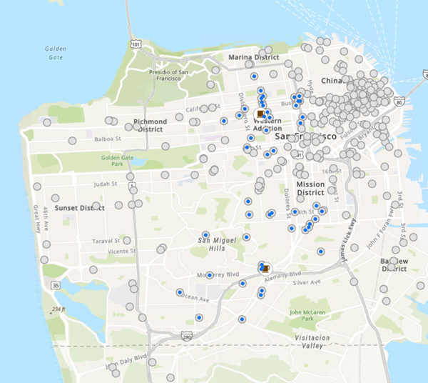

L’illustration suivante présente la façon dont l’algorithme inclut uniquement les segments de rue (points bleus) qui mènent au chemin le plus court et ignore toutes les autres rues jusqu’à ce que la destination soit atteinte.
Les rues prises en compte pour le meilleur chemin le plus court sont indiquées sur la carte.
Remarque :
La sortie géométrique obtenue à l’aide de l’outil Find Nearby Locations (Rechercher les emplacements à proximité) n’est pas le long de l’itinéraire réel ; l’algorithme renvoie des points avec des mesures d’itinéraire (distance), qui sont ajoutés à la table attributaire. L’illustration est fournie en tant que représentation simplifiée de ce processus.

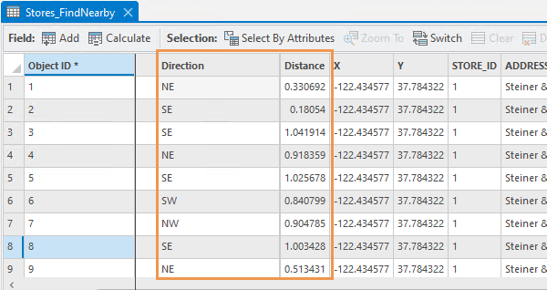

Dans la table attributaire en sortie, examinez deux champs en sortie clés : Direction et Distance. La direction d’un point est classée comme NE, NO, SE ou SO. La valeur de distance mesure la distance qui sépare l’emplacement de l’entité en entrée. Les valeurs des attributs du champ de distance dépendent du paramètre Distance Units (Unités de distance).
Table attributaire des résultats

L’algorithme calcule, mais n’affiche pas, la forme du chemin le plus court créé. L’algorithme renvoie une classe d’entités ponctuelles qui affiche les emplacements à proximité.
Classe d’entités ponctuelles affichant les emplacements à proximité
