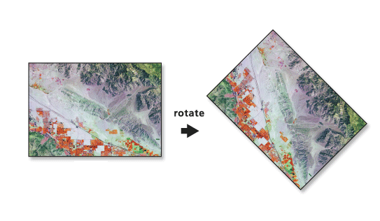

L’illustration ci-dessous montre le fonctionnement de l’outil Faire pivoter. Il représente un jeu de données raster qui pivote d’environ 45 degrés (dans le sens des aiguilles d’une montre).
Rotation d’un raster

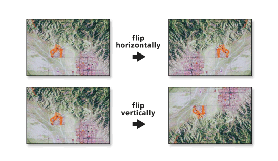

Les images ci-dessous montrent des exemples de retournement de jeux de données raster. Dans le premier exemple, le jeu de données raster est retourné horizontalement. Sur la deuxième image, le jeu de données raster est retourné verticalement. Un retournement vertical n’est pas identique à une rotation à 180 degrés.
Jeux de données raster retournés horizontalement et verticalement
