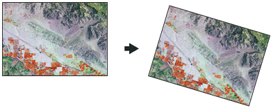

Fait pivoter un jeu de données raster autour d’un point de croisement spécifié.
Illustration
Utilisation
Par défaut, la rotation s’effectue autour du point central du raster. Le point de rotation peut être modifié à l’aide du paramètre facultatif Pivot Point (Point de croisement).
Le rééchantillonnage n'est effectué que si l'angle n'est pas un multiple de 90.
Spécifiez un angle de rotation compris entre 0 et 360 pour faire pivoter le raster dans le sens horaire. Pour faire pivoter le raster vers la gauche (sens antihoraire), spécifiez une valeur d'angle négative.
