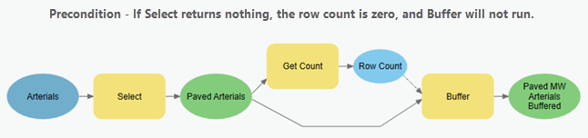

  • Dans ModelBuilder, cet outil peut être utilisé pour configurer une condition préalable, comme illustré ci-dessous. Dans ce modèle, l’outil Get Count (Compter) compte le nombre d’enregistrements renvoyés par l’outil Select (Sélectionner). Si le nombre est égal à zéro, l’outil Buffer (Zone tampon) ne s’exécute pas du fait de la condition préalable.
    Utilisation de l’outil Compter avec une condition préalable
