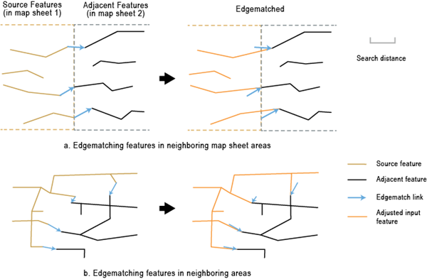

Lorsque des entités linéaires dans des zones adjacentes, telles que des routes et des rivières dans deux comtés voisins, sont collectées par différentes organisations, à différents moments, ou en utilisant différentes normes et méthodes, elles risquent de ne pas être connectées à l’endroit où elles se rejoignent aux frontières du comté. Non seulement les données ne peuvent pas être cartographiées précisément, mais elles peuvent de surcroît provoquer des problèmes d’analyse. L’appariement des contours est le processus qui consiste à rechercher les entités disjointes correspondantes le long des contours de bord de deux jeux de données linéaires adjacents et à les connecter correctement. Les contours de bord se situent généralement le long de la limite commune entre deux surfaces de feuille de carte ou tout type de limite administrative ou autre. La Figure 1 ci-dessous présente deux scénarios de contours de bord et les résultats d’appariement des contours.
Traditionnellement, l’appariement des contours était effectué dans une session de mise à jour en traçant de façon interactive des liens d’ajustement des bords individuels (également connus sous le nom de liens de déplacement) entre les entités source et les entités adjacentes, puis en appliquant une méthode d’appariement des contours pour ajuster les entités en fonction des liens. Ce processus manuel est chronophage et coûteux. En utilisant des techniques avancées d’appariement des contours, les outils de géotraitement Générer des liens d’ajustement des bords et Ajuster les bords des entités permettent de résoudre automatiquement les problèmes d’appariement des contours. L’outil Générer des liens d’ajustement des bords recherche automatiquement où les entités source et adjacentes sont déconnectées à une distance donnée et génère des liens d’ajustement des bords. L’outil Ajuster les bords des entités utilise ces liens d’ajustement des bords pour connecter les entités. La Figure 1 ci-dessous illustre ce processus. À des fins de clarification, l’effet provoqué par le fait d’ajuster uniquement les extrémités des entités source pour les connecter avec les entités adjacentes est présenté ici.
Scénarios d’appariement des contours
Figure 1 : les scénarios d’appariement des contours sont présentés.

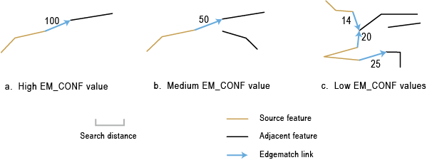

Les entités source et adjacentes sont considérées comme des correspondances si elles remplissent un ensemble de critères de caractérisation, notamment le nombre de candidats impliqués, le statut d’appariement attributaire et les continuités entre entités source et entités adjacentes (et inversement). Pour faciliter le post-traitement, pour chaque lien d’ajustement des bords, une valeur représentant le niveau de confiance de l’appariement des contours est écrite dans le champ en sortie EM_CONF. Les valeurs EM_CONF sont dérivées des critères décrits ci-dessus et sont supérieures à 0 et inférieures ou égales à 100 (où 100 indique la confiance la plus élevée). Les exemples ci-dessous illustrent les liens d’ajustement des bords et les valeurs EM_CONF.
Liens d’ajustement des bords avec niveau élevé de confiance
L’exemple a dans la Figure 2 ci-dessous présente une entité source appariée avec une entité adjacente avec une bonne continuité et sans ambiguïté. Le lien d’ajustement des bords contient la valeur 100 pour EM_CONF.
Liens d’ajustement des bords avec niveau moyen de confiance
L’exemple b dans la Figure 2 ci-dessous présente plusieurs entités source ou adjacentes à la distance indiquée. L’augmentation de l’ambiguïté provoque la réduction de la valeur de EM_CONF à 50.
Liens d’ajustement des bords avec niveau bas de confiance
L’exemple c dans la Figure 2 ci-dessous présente plusieurs entités source et adjacentes à la distance indiquée avec des continuités relativement faibles. Les valeurs EM_CONF des divers liens sont bien inférieures.
Liens d’ajustement des bords et valeurs EM_CONF
Figure 2 : des exemples de liens d’ajustement des bords et des valeurs EM_CONF sont présentés.

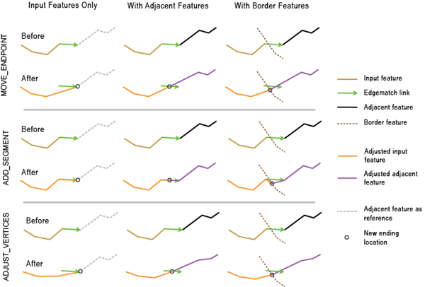

Les liens d’ajustement des bords permettent d’utiliser l’outil Ajuster les bords des entités pour ajuster les entités pour les connexions de bords souhaitées. En fonction des entrées fournies et de la méthode choisie, les entités associées aux liens sont ajustées pour prendre alors fin aux nouveaux emplacements de connexion. Consultez la documentation de l’outil Ajuster les bords des entités pour obtenir des descriptions détaillées. Les exemples de la Figure 3 ci-dessous illustrent les divers scénarios d’appariement des contours.
Méthodes et scénarios d’appariement
Figure 3 : les méthodes et scénarios d’appariement des contours sont présentés.
