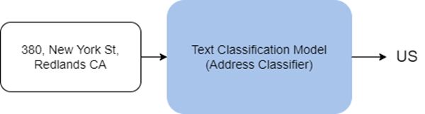

Organigramme du modèle de classification de texte
Un modèle de classification de texte pour la classification des adresses peut prévoir le pays dans lequel se trouve une adresse incomplète.

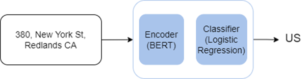

En interne, les modèles de classification de texte dans ArcGIS sont des réseaux neuronaux profonds constitués de deux composants :
  • Codeur : le codeur est l’épine dorsale du modèle et transforme le texte en entrée en représentation d’entités sous la forme de vecteurs à taille fixe. Le modèle utilise des codeurs bien connus tels que BERT, ALBERT et RoBERTa, qui reposent sur l’architecture du module de transformation et qui sont pré-entraînés sur d’énormes volumes de texte.
  • Classificateur : un classificateur sert de tête pour le modèle et classifie les représentations d’entité dans plusieurs catégories. La plupart du temps, un module de classification est une couche linéaire dans le réseau neuronal.
