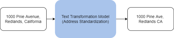

Organigramme du modèle de transformation de texte
Un modèle de transformation de texte pour la standardisation des adresses peut corriger les fautes d’orthographe et standardiser les noms de rue.

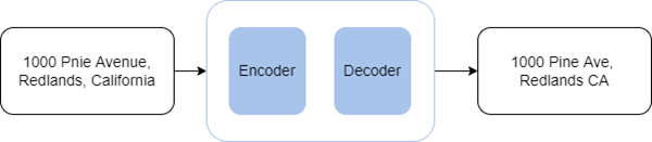

Les modèles de transformation de texte dans ArcGIS s’appuient sur l’architecture du transformeur proposée par Vaswani et al. dans l’article précurseur " intitulé Attention is All you Need ". Ainsi, les modèles sont plus précis et parallélisables et nécessitent moins de données étiquetées pour l’entraînement.
En interne, les modèles de transformation de texte dans ArcGIS sont des modèles de type encodeur-décodeur. Les couches d’attention de l’encodeur reçoivent tous les mots du texte en entrée alors que les couches d’attention du décodeur ne peuvent accéder aux mots qu’avant leur traitement. Ensuite, le décodeur convertit les représentations d’entité codées afin de produire une séquence de jetons en sortie. BART et T5 sont des modèles de type encodeur-décodeur réputés.
L’encodeur et le décodeur sont décrits comme suit :
  • Encodeur : l’encodeur transforme le texte en entrée en représentation numérique sous forme de vecteurs d’entité de longueur fixe. Cette représentation numérique conserve la signification sémantique du texte en entrée.
  • Décodeur : le décodeur prend les vecteurs d’entité codés fournis par l’encodeur et les combine à la séquence en entrée afin de produire une séquence de jetons en sortie.
