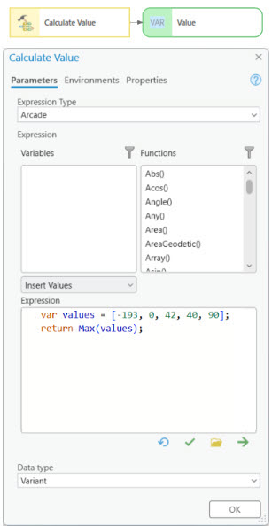

Mathématiques
L’outil Calculer une valeur prend en charge la fonction Arcade Max pour obtenir les valeurs les plus élevées d’un ensemble de nombres.
Renvoie la valeur la plus élevée d’un tableau de nombres.
var values = [-193, 0, 42, 40, 90];
return Max(values);
Fonction Arcade Max dans l’outil Calculer une valeur

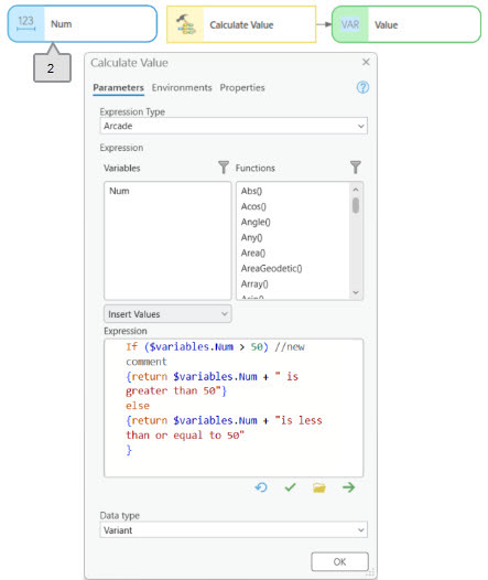

If-then-else
Le paramètre Expression admet également les valeurs de variables en entrée. Dans l’exemple ci-dessous, le mot-clé if définit un bloc d’instructions à exécuter si une condition est remplie. Le mot-clé else définit un bloc d’instructions à exécuter si la condition n’est pas remplie. La condition doit être remplie ou non ; autrement, l’expression échoue.
L’exemple ci-dessous évalue si la valeur de la variable en entrée définie est supérieure à 50 et renvoie un commentaire si tel est le cas. Autrement, elle renvoie un commentaire différent.
Expression if-then-else dans l’outil Calculer un champ
