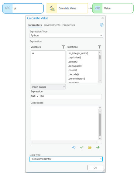

Vous pouvez utiliser la sortie de l’outil Calculate Value (Calculer une valeur) dans tous les outils Spatial Analyst qui acceptent un raster ou une valeur constante, notamment Plus, Greater Than (Supérieur à) et Less Than (Inférieur à). Pour utiliser la sortie de l’outil Calculer une valeur, modifiez la valeur de Data Type (Type de données) en Formulated Raster (Raster [formule]). Ce type de données est une surface raster dont les valeurs de cellule sont représentées par une formule ou une constante.
Renvoie la valeur calculée dans le type de données Formulated Raster (Raster [formule]) pour qu’elle soit utilisée en tant qu’entrée de l’outil Supérieur à.
Expression:
%A% + 120
La valeur du paramètre Expression utilise la substitution de variables en ligne. Lors de l’exécution de l’outil, %A% est remplacé par la valeur de la variable A. La valeur de la variable A plus 120 est utilisée en tant que Input raster or constant value 1 (Raster ou valeur constante 1 en entrée) dans l’outil Greater Than (Supérieur à).
Type de données Raster (formule)

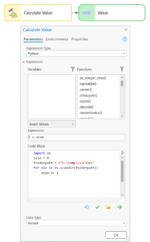

Bloc de code
Pour des calculs simples, vous aurez souvent besoin d’utiliser le paramètre Expression. Pour des expressions plus complexes, telles que les calculs d’expressions multilignes ou les opérations (if-else), vous aurez également besoin du paramètre Code Block (Bloc de code). Le paramètre Code Block (Bloc de code) doit être utilisé avec le paramètre Expression.
Les variables définies dans le paramètre Code Block (Bloc de code) peuvent être référencées à partir du paramètre Expression.
Par exemple, la variable size est définie dans le paramètre Code Block (Bloc de code) qui compte le nombre de fichiers dans le chemin d’accès au dossier. Elle est référencée à partir du paramètre Expression au cours de l’exécution. La valeur de la sortie de l’outil Calculate Value correspond au nombre réel de fichiers plus cinq.
Expression:
5 + size
Code Block:
import os
size = 0
folderpath = r"C:\temp\csvFiles"
for ele in os.scandir(folderpath):
 size += 1
Utilisation des paramètres Expression et Bloc de code

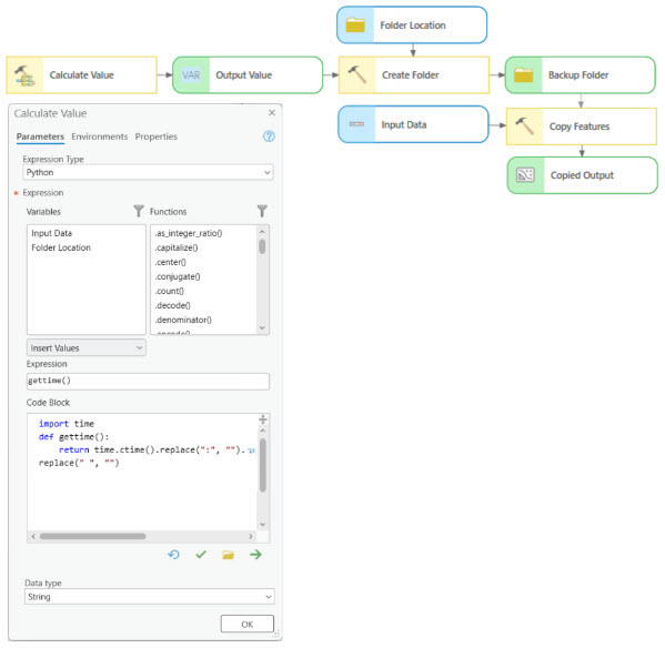

Le paramètre Code Block (Bloc de code) permet d’appeler des méthodes et modules Python. L’exemple ci-dessous illustre l’appel de la méthode ctime du module time.
Si vous avez besoin de sauvegarder régulièrement des données, vous pouvez les différencier en ajoutant l’heure au nom du dossier. L’exemple ci-dessous illustre comment ajouter un horodatage à un nom de dossier. La fonction time.ctime renvoie la date et l’heure actuelles dans un format semblable au suivant : Tue Jun 22 16:24:08 2021. Cette valeur renvoyée ne peut pas être utilisée directement comme nom de dossier dans l’outil Créer un dossier car les espaces et les signes de ponctuation n’y sont pas autorisés. Pour les supprimer, la méthode replace dans Python est utilisée en empilant la méthode pour chaque élément devant être remplacé. Le nom de dossier ainsi obtenu dans cet exemple est TueJun221622522021.
Expression:
gettime()
Code Block:
import time
def gettime():
 # First replace removes punctuation marks. Second replace removes spaces.
 return time.ctime().replace(":", "").replace(" ", "")
Exemple d’utilisation du module time de Python

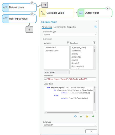

Le paramètre Code Block (Bloc de code) peut également accepter plusieurs valeurs de variables en ligne.
Le bloc de code vérifie si la valeur de la variable User Input Value (Valeur saisie par l’utilisateur) est supérieure à la valeur de la variable Default Value (Valeur par défaut). Si tel est le cas, la sortie de l’outil Calculate Value (Calculer une valeur) correspond à la valeur de User Input Value (Valeur saisie par l’utilisateur). Dans le cas contraire, la valeur en sortie correspond à la valeur de Default Value (Valeur par défaut). Dans ce cas, la valeur de Output Value (Valeur en sortie) sera 10.
Expression:
fn("%User Input Value%","%Default Value%")
Code Block:
def fn(userInputValue, defaultValue):
 if float(userInputValue) > float(defaultValue):
     return float(userInputValue)
 else:
     return float(defaultValue)
Exemple d’instruction If-else

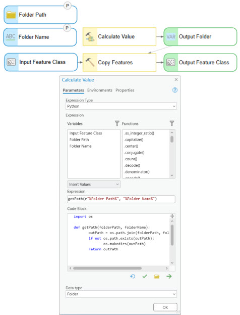

Concaténation d’un chemin d’accès aux données
L’exemple ci-dessous illustre la copie d’entités dans un dossier dont le nom et le chemin d’accès sont spécifiés. Le paramètre Code Block (Bloc de code) accepte deux valeurs : Folder Path (Chemin d’accès au dossier) et Folder Name (Nom de dossier). Le code évalue si la combinaison du chemin d’accès au dossier et du nom de dossier existe. Si le chemin d’accès combiné n’existe pas, la fonction makedirs permet d’ajouter les dossiers manquants. Il est nécessaire d’ajouter la lettre r avant le chemin d’accès au dossier dans le paramètre Expression pour garantir qu’il soit correctement interprété.
Expression:
getPath(r"%Folder Path%", "%Folder Name%")
Code Block:
import os
def getPath(folderPath, folderName):
 outPath = os.path.join(folderPath, folderName)
 if not os.path.exists(outPath):
     os.makedirs(outPath)
 return outPath
Exemple de jointure d’un chemin d’accès

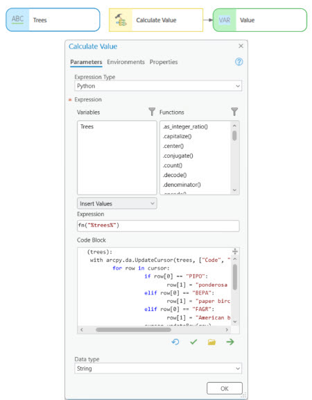

Curseur
Vous pouvez également utiliser des données à l’aide d’un curseur. Un curseur est un objet d’accès aux données permettant d’explorer par itération un ensemble de lignes d’une table ou d’insérer de nouvelles lignes dans une table. Les curseurs possèdent trois formes : recherche, insertion et mise à jour. Elles sont habituellement utilisées pour lire et écrire des données.
Pour convertir le code d’une espèce d’arbre en son nom commun, vous pouvez utiliser UpdateCursor pour itérer sur chaque arbre de la table. En fonction de la valeur du code de l’arbre, son nom commun lui est affecté. Par exemple, si un arbre possède le code PIPO, affectez-lui son nom commun ponderosa pine (pin ponderosa) dans le champ CommonName.
Expression:
fn("%trees%")
Code Block:
def fn(trees):
 with arcpy.da.UpdateCursor(trees, ["Code", "CommonName"]) as cursor:
     for row in cursor:
         if row[0] == "PIPO":
             row[1] = "ponderosa pine"
         elif row[0] == "BEPA":
             row[1] = "paper birch"
         elif row[0] == "FAGR":
             row[1] = "American beech"
         cursor.updateRow(row)
Utilisation de Calculer une valeur avec un curseur
