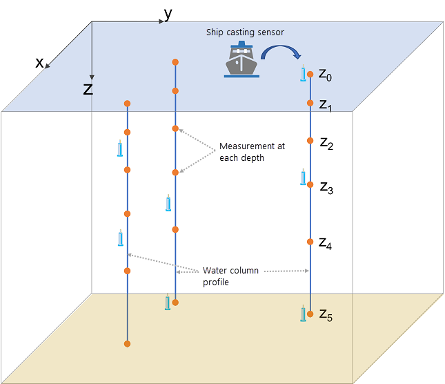

Diagramme schématique illustrant les profils verticaux des données océaniques
Un diagramme schématique illustre comment les profils verticaux de l'océan sont collectés à l'aide de capteurs immergés depuis des navires.

Un profil est un ensemble ordonné de points de données le long d’une ligne verticale, à une position horizontale fixe et à une heure fixe. Les données de profil sont une série d’observations connectées le long d’une ligne verticale, par exemple un sondage atmosphérique ou océanique. La structure logique des données de profil se décompose en deux parties :
  • Variable d’observation avec à la fois des dimensions d’instance et d’élément : data(i,o)
  • Variables de coordonnées obligatoires : x(i), y(i), z(o) et t(i)
Un fichier de données de profil de géométrie d’échantillonnage discret peut contenir une seule ou plusieurs entités de profil. Le nombre de profils est spécifié par la dimension d’instance. Les profils peuvent comporter plusieurs variables d’instance. Au moins une variable d’instance doit être présente (quel que soit son type de données) avec l’attribut cf_role défini sur profile_id. La valeur dans cette variable d’instance servira à créer un champ dans la classe d’entités en sortie. Utilisez le paramètre Variables d’instance dans l’outil Profil NetCDF vers classe d’entités pour sélectionner et ajouter d’autres variables d’instance à la classe d’entités en sortie. Si un fichier de données de profil de géométrie d’échantillonnage discret comporte plusieurs variables d’observation, utilisez le paramètre Variables d’observation pour les sélectionner et les ajouter dans la table en sortie.

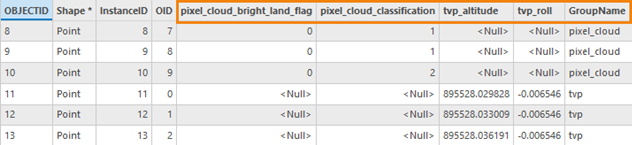

Dans les quatre outils, si les variables d’instance et d’observation sélectionnées se trouvent dans des groupes, les noms de champ de la table attributaire de classe d’entités et la sortie de la table correspondront au nom de la variable accompagné de son chemin relatif dans lequel les barres obliques sont remplacées par des traits de soulignement ( _ ). Dans l’exemple ci-dessous, la variable bright_land_flag située dans le groupe pixel_cloud portera le nom de champ pixel_cloud_bright_land_flag. De même, la variable altitude située dans le groupe tvp portera le nom de champ tvp_altitude. En outre, un nouveau champ nommé GroupName sera ajouté à la table attributaire de classe d’entités et à la sortie de la table, qui inclut le chemin relatif menant au groupe dans lequel se trouve la variable (le chemin de groupe contient des barres obliques, mais aucune barre oblique de début)
Exemple d’une table attributaire de couche d’entités en sortie montrant les noms de champ des données et le champ GroupName, lorsque des variables d’instance et d’observation sélectionnées se trouvent au sein de groupes

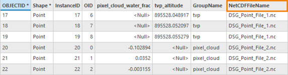

Si plusieurs fichiers DSG netCDF en entrée sont spécifiés comme fichiers ou dossiers individuels, un champ nommé NetCDFFileName sera ajouté à la table attributaire de classe d’entités en sortie ainsi qu’à la sortie de la table des quatre outils et contiendra le nom des fichiers en entrée.
Exemple d’une table attributaire de couche d’entités en sortie montrant le champ NetCDFFileName
