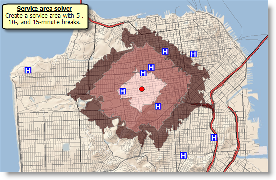

Illustration
Plusieurs polygones de zone de desserte
