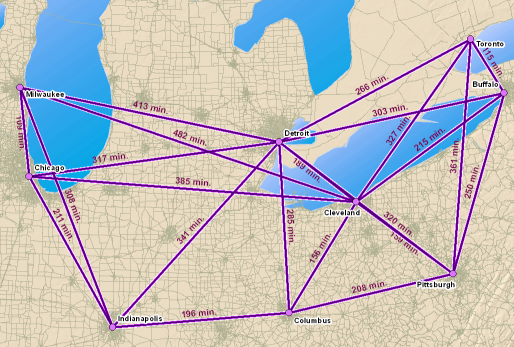

Illustration
Solution de matrice de coût origine-destination
