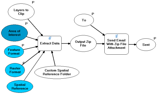

    1. Cliquez avec le bouton droit sur une version copiée de ce modèle, puis sélectionnez Edit (Mettre à jour). ModelBuilder s'ouvre et le modèle ressemble à l'illustration ci-dessous.
      Modèle Extract Data and Email Task (Tâche Exporter les données et les envoyer par e-mail) avant la mise à jour.
    2. Double-cliquez sur l’élément de modèle Send Email With Zip File Attachment (Envoyer un e-mail avec pièce jointe au format zip) pour ouvrir la boîte de dialogue de l’outil.
      1. Saisissez des valeurs dans les champs From (De), Subject (Sujet), Text (Texte), Max File Size (Taille de fichier maximale) et SMTP Email Server (Serveur e-mail SMTP).
      2. Cliquez sur OK.
    3. Ne définissez les paramètres Layers to Clip (Couches à découper) et Custom Spatial Reference Folder (Dossier de références spatiales personnalisées) que si vous voulez fournir des couches spécifiques ou un dossier de références spatiales personnalisées. Ne définissez pas les paramètres To (À) et Sent (Envoyé). Le paramètre Sent (Envoyé) étant une sortie dérivée du type de données booléen, il n’apparaît pas en tant que paramètre lorsque vous utilisez cet outil. La valeur sera automatiquement définie lors de l'envoi du fichier zip à l'adresse électronique spécifiée.
    4. Enregistrez et quittez le modèle.
    5. Exécutez l’outil du modèle dans ArcMap contenant les couches à utiliser pour créer un résultat, puis publiez le résultat en tant que service de géotraitement.
