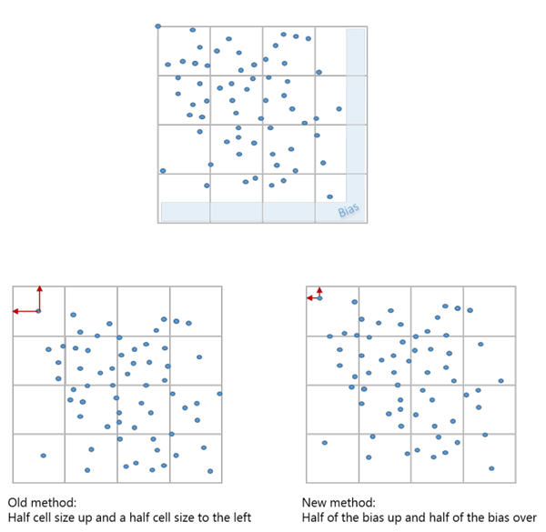

Avec les versions Pro 1.3 et ArcMap 10.5, nous avons modifié la manière dont les outils Créer un cube spatio-temporel et Analyse optimisée des points chauds traitent les déformations spatiales. Si vous avez exécuté l'outil Analyse optimisée des points chauds ou créé un cube spatio-temporel avec des versions précédentes du logiciel et recréé cette analyse ou ce cube avec exactement les mêmes données et les mêmes paramètres, vous pouvez remarquer un changement dans l'étendue du cube. Ceci s'explique par le fait que nous avons amélioré la manière dont ces outils gèrent les déformations spatiales. Auparavant, l'outil commençait la grille avec le point de données situé le plus en haut à gauche et ajustait la grille d'une demi-taille de cellule vers le haut et d'une demi-taille de cellule dessus. La nouvelle méthode utilise le montant total de déformations sur le tronçon droit et le montant total de déformations sur le tronçon inférieur, fractionne ce montant de moitié et déplace le cube de ce montant vers le haut et dessus. Cette manière de gérer les déformations spatiales est plus équilibrée et permet de mieux réduire l'effet des tronçons.
Le nouvel ajustement par déformation spatiale offre de meilleurs résultats, mais si pour une raison quelconque vous devez recréer le cube avec l’étendue précédente, vous pouvez spécifier l’étendue via le paramètre d’environnement d’étendue.
Illustration de l'ajustement par déformation du cube spatio-temporel
