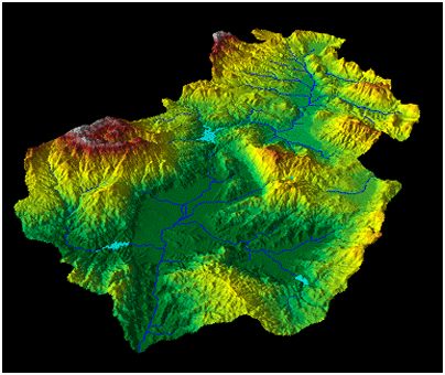

Un MNE est une représentation raster d’une surface continue, qui fait généralement référence à la surface terrestre. L’exactitude de ces données est déterminée principalement par la résolution (distance entre les points d’échantillonnage). Les autres facteurs qui affectent l’exactitude sont le type de données (entier ou virgule flottante) et l’échantillonnage réel de la surface lors de la création du MNE d’origine.
Visualisation d’une surface MNE raster
Visualisation d’une surface MNE raster.
