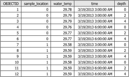

Exemple de sortie pour les rasters multidimensionnels
Pour chaque localisation d’échantillonnage, des informations sur le numéro de localisation (valeur de raster, ID d’entité ponctuelle ou valeur du champ spécifiée dans le paramètre d’ID unique) et les valeurs de cellule de chaque raster en entrée sont enregistrées dans la table. Une nouvelle ligne est ajoutée à la table pour chaque combinaison unique de valeurs de dimension. Par exemple, si un jeu de données présente 10 profondeurs pour quatre périodes et qu’il existe deux localisations d’échantillonnage, la table générée contiendra 80 lignes. La table présente la structure générale suivante :
locationID-1 cellvalue dimensionAvalue1 dimensionBvalue1 ....
locationID-1 cellvalue dimensionAvalue1 dimensionBvalue2 ....
locationID-1 cellvalue dimensionAvalue2 dimensionBvalue1 ....
locationID-1 cellvalue dimensionAvalue2 dimensionBvalue2 ....
locationID-2 cellvalue dimensionAvalue1 dimensionBvalue1 ....
locationID-2 cellvalue dimensionAvalue1 dimensionBvalue2 ....
locationID-2 cellvalue dimensionAvalue2 dimensionBvalue1 ....
locationID-2 cellvalue dimensionAvalue2 dimensionBvalue2 ....
Voici un exemple de table FGDB en sortie générée par l’outil Échantillon :
Exemple de table en sortie générée par l’outil Sample (Échantillon) pour un raster multidimensionnel en entrée
