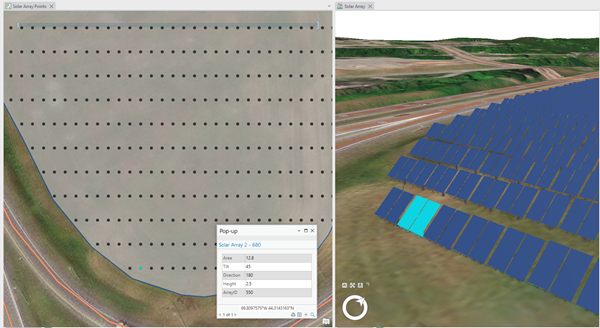

Parc solaire
La taille et l’orientation d’un parc solaire peuvent être représentées par des entités ponctuelles comportant des attributs relatifs à la surface, au décalage, à l’inclinaison et à la direction.

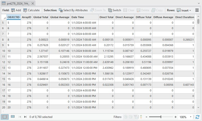

Le résultat de l’analyse des intervalles temporels est une table d’entités de série chronologiques qui contient des enregistrements un vers plusieurs pour chaque entité et intervalle temporel en entrée. Analysez et explorez les résultats à l’aide d’une analyse statistique ou visualisez les données à l’aide de diagrammes pour obtenir davantage d’informations.
Vous trouverez ci-dessous un exemple de la table attributaire en sortie d’un parc solaire.
Résultat de la table d’entités de séries chronologiques

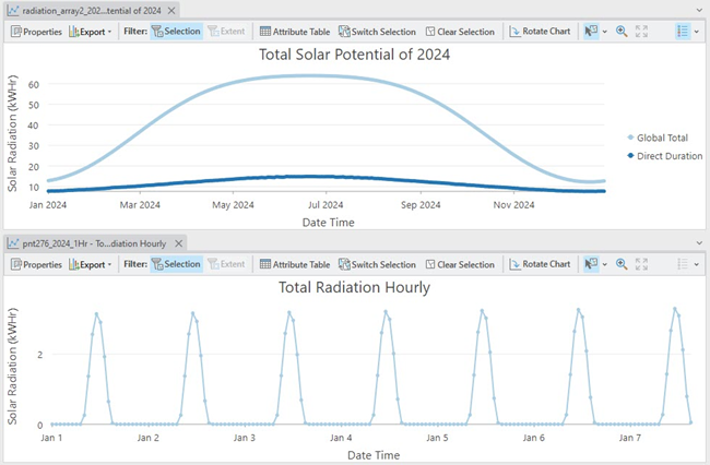

Voici quelques de graphiques représentant l’énergie solaire potentielle, la durée et la quantité du pic horaire.
Diagramme des séries chronologiques
Explorez les résultats des intervalles solaires des entités ou visualisez les données dans des diagrammes.
