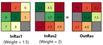

Exemple
L’illustration ci-après montre le résultat de l’application de la formule à deux exemples de raster en entrée avec un facteur de pondération différent appliqué. Ces entrées sont utilisées dans les exemples de toutes les autres méthodes.
Exemple de la méthode Weighted sum (Somme pondérée)
Soit la cellule en haut à gauche. Pour InRas1, la valeur de cellule de l’emplacement est de 1. La multiplier par la pondération de 1,5 donne une valeur de 1,5. Pour InRas2, la valeur de cellule de l’emplacement étant de 6,5, en la multipliant par la pondération de 2, nous obtenons 13.
Ajouter les valeurs 1,5 et 13 génère une valeur de cellule en sortie de 14,5 pour cet emplacement.

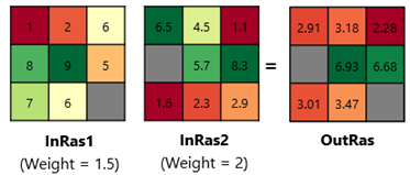

Exemple
L’illustration ci-après montre le résultat de l’application de cette formule aux entrées et pondérations utilisées dans la méthode de la somme pondérée.
Exemple de la méthode Weighted geometric mean (Moyenne géométrique pondérée)
Pour InRas1, la cellule supérieure gauche de valeur 1 est élevée à la puissance de la pondération. Le résultat de 11,5 est égal à 1.
Pour InRas2, avec la pondération, la valeur de cellule en entrée de 6,5 est élevée à la puissance de 2, ce qui donne une valeur de 42,25.
Le produit de 1 et 42,25 est de 42,25. La somme de toutes les pondérations est 1,5 + 2 = 3,5.
La sortie finale pour cet emplacement est de 42,25 (1/3,5) ≈ 2,91

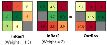

Exemple
Résultat de l’application de cette formule aux mêmes entrées et pondérations :
Exemple de la méthode Maximum
Pour InRas1, la cellule supérieure gauche de valeur 1 est multipliée par la pondération de 1,5, ce qui donne une valeur de 1,5. Pour InRas2, la valeur de cellule de 6,5 est multipliée par la pondération de 2, ce qui donne 13.
Cette méthode restitue la plus grande des deux valeurs pondérées. La valeur en sortie est donc 13.

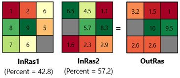

Exemple
Vous trouverez le résultat de l’application de cette formule ci-après. L’échelle en sortie choisie pour cet exemple est de 1 à 10.
Exemple de la méthode Weighted overlay (Superposition pondérée)
Pour InRas1, la cellule en haut à gauche de valeur 1 multipliée par le pourcentage décimal 0,428 donne 0,428. Pour InRas2, la valeur de la cellule de 6,5 multipliée par le pourcentage décimal 0,572 donne 3,718.
La somme de ces deux valeurs est de 4,146.
L’outil effectue ensuite ces calculs pour les neuf emplacements en entrée. La valeur minimale résultante est de 3,197 et la valeur maximale, de 7,112.
En appliquant ces valeurs à la formule, nous obtenons la valeur finale en sortie suivante pour cet emplacement :
\(\begin{aligned}OutRas &= 1 + (4.146 - 3.1972) \cdot \frac{10 - 1}{7.1124 - 3.1972} \ &= 3.2\end{aligned}\)

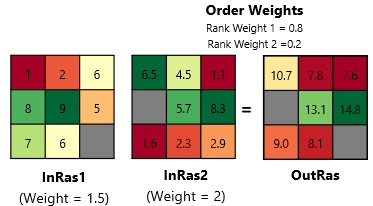

Exemple
En appliquant cette méthode aux exemples d’entrées, vous obtenez la sortie ci-après.
Exemple de la méthode Ordered weighted averaging (Moyenne pondérée ordonnée)
Pour InRas1, la valeur de l’emplacement de la cellule en haut à gauche est multipliée par la pondération et le résultat est 1 x 1,5, soit 1,5. Pour InRas2, le résultat est 6,5 x 2, soit 13.
Les valeurs pondérées pour cet emplacement, classées de la plus élevée à la plus basse, sont 13 et 1,5.
Les pondérations de classement fournies 0,8 et 0,2 sont appliquées aux valeurs classées. Pour InRas2, le résultat est 13 x 0,8 = 10,4. Pour InRas1, le résultat est 1,5 x 0,2 = 0,3.
La somme de ces deux valeurs est 10,4 + 0,3 = 10,7.

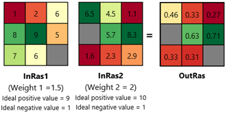

Exemple
Exemple de la méthode Ideal point solutions (TOPSIS) (Solution du point idéal [TOPSIS])
  1. La première étape consiste à normaliser les valeurs des cellules. Chaque raster contenant une cellule NoData, ces deux emplacements sont exclus du calcul.
    • Pour le raster 1, le facteur de normalisation est :
      \(\sqrt{1^2 + 2^2 + 6^2 + 8^2 + 9^2 + 5^2 + 7^2 + 6^2} \approx 17.205\)
      Ainsi, pour la cellule supérieure gauche du raster 1, la valeur normalisée est la suivante :
      \(r_{1} = \frac {1}{17.205} = 0.058\)
    • Pour le raster 2, le facteur de normalisation est le suivant :
      \(\sqrt{6.5^{2} + 4.5^{2} + 1.1^{2} + 5.7^{2} + 8.3^{2} + 1.6^{2} + 2.3^{2} + 2.9^{2}} \approx 13.467\)
      Ainsi, pour la cellule supérieure gauche du raster 2, la valeur normalisée est la suivante :
      \(r_{2} = \frac{6.5}{13.467} = 0.483\)
    • Normalisez les valeurs idéales des points en utilisant les mêmes facteurs.
    • Pour le raster 1, les valeurs idéales positives et négatives sont respectivement 9 et 1.
      \(r_{1}^{+} = \frac{9}{17.205} = 0.523 \qquad r_{1}^{-} = \frac{1}{17.205} = 0.058\)
    • Pour le raster 2, les valeurs idéales positives et négatives sont respectivement 10 et 1.
      \(r_{2}^{+} = \frac{10}{13.467} = 0.742 \qquad r_{2}^{-} = \frac{1}{13.467} = 0.074\)
  2. Calculez la distance aux idéaux positif et négatif avec les pondérations appliquées.
    • Pour la distance positive idéale :
      \(d^{+} = \sqrt{1.5 \times (0.058 - 0.523)^2 + 2 \times (0.483 - 0.742)^2} = 0.678\)
    • Pour la distance négative idéale :
      \(d^{-} = \sqrt{1.5 \times (0.058 - 0.058)^2 + 2 \times (0.483 - 0.074)^2} = 0.578\)
  3. Calculer le score TOPSIS final
    \(Out_{cell} = \frac{0.578}{0.679 + 0.578} = 0.460\)
