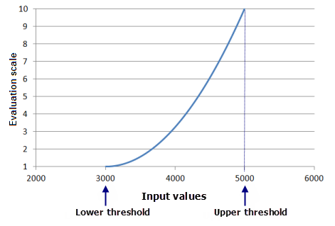

Le diagramme suivant illustre l’appariement des valeurs de la fonction à l’échelle d’évaluation.
Exemple de transformation des valeurs de la fonction Power (Puissance) sur l’échelle d’évaluation
Les valeurs minimum et maximum transformées de la fonction, f(x), sont redimensionnées respectivement par rapport aux valeurs minimum et maximum de l’échelle d’évaluation. De nombreuses fonctions sont monotoniques (en augmentation ou diminution constantes). Ainsi, les seuils inférieur et supérieur seront habituellement appariés aux valeurs minimum et maximum de l'échelle d'évaluation, puisqu'il s'agit des valeurs f(x) les plus faibles et les plus élevées.
Dans l’exemple précédent, les seuils inférieur et supérieur correspondent aux valeurs minimum et maximum des données en entrée (3 000 et 5 000 respectivement). Ainsi, la valeur en entrée la plus faible se voit attribuer la valeur 1 sur une échelle d’évaluation comprise entre 1 et 10 ; la valeur en entrée la plus élevée correspond à 10, bien que ce ne soit pas nécessairement le cas. Si, par exemple, la fonction Puissance est appliquée à des données en entrée identiques (comprises entre 3 000 et 5 000) et si le seuil inférieur est défini sur 3 500 et le seuil supérieur sur 4 500, l’emplacement d’une cellule d’une valeur en entrée équivalente à 3 500 se verra attribuer la valeur 1 sur une échelle d’évaluation de la sortie comprise entre 1 et 10, et une valeur en entrée équivalente à 4 500 se verra attribuer la valeur 10. Toutes les autres valeurs seront comprises entre ces deux valeurs selon leur valeur transformée. Les valeurs en entrée inférieures au seuil inférieur et supérieures au seuil supérieur se voient attribuer les valeurs que vous spécifiez.

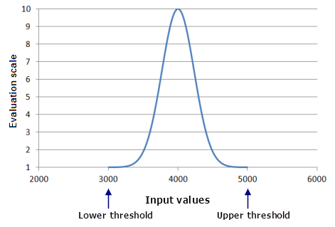

Exemple de transformation des valeurs de la fonction Gaussian (Gaussienne) sur l’échelle d’évaluation
Toutes les fonctions ne sont pas en augmentation ou en diminution constante. Ainsi, les valeurs en entrée les plus faibles et les plus élevées ne sont pas toujours appariées aux valeurs d’évaluation les plus faibles et les plus élevées. Par défaut, avec la fonction Gaussienne, le centre est la valeur qui détermine le point le plus élevé de la fonction (valeur préférée). Il correspond au centre de vos données en entrée. Les emplacements qui présentent les valeurs en entrée minimum et maximum produiront les valeurs les plus faibles de la fonction, f(x), après l’application de la fonction Gaussienne. Ainsi, les cellules qui présentent les valeurs en entrée minimum et maximum se verront attribuer une valeur équivalente à 1 dans le raster en sortie. La valeur du centre produit la valeur la plus élevée de la fonction, f(x). Ainsi, les cellules contenant des valeurs en entrée correspondant à ce centre se verront attribuer une valeur égale à 10 sur le raster en sortie.
La fonction Gaussienne peut être utile dans un modèle d’adéquation permettant d’identifier l’habitat le mieux adapté à une espèce rare d’orchidée Masdevallia. L’orchidée est sensible à l’altitude. Elle pousse le mieux à une altitude d’environ 4 000 mètres. À une altitude supérieure, il fait trop froid pour l’orchidée et à une altitude inférieure, il fait trop chaud. Lorsque vous redimensionnez l'altitude, la valeur de 4 000 fait l'objet de la préférence la plus élevée et les autres valeurs d'altitude (supérieures et inférieures) font l'objet d'une préférence moindre.
