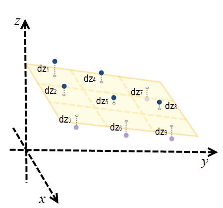

La pente géodésique est l’angle formé entre la surface topographique et la surface ellipsoïdale. Toute surface parallèle à la surface ellipsoïdale a une pente de 0. Pour calculer la pente à chaque localisation, un plan de voisinage de 3 x 3 cellules est adapté autour de chaque cellule de traitement à l’aide de la méthode des moindres carrés (LSM). Le meilleur ajustement par la méthode des moindres carrés (LSM) minimise la somme des carrés des différences (dzi) entre la valeur z réelle et la valeur z ajustée. Reportez-vous à l’illustration ci-dessous pour un exemple.
Exemple d’ajustement des moindres carrés
Ici, le plan est représenté par z = Ax + By + C. Pour chaque cellule centrale, dzi est la différence entre la valeur z réelle et la valeur z ajustée.
Le plan est mieux ajusté lorsque \({\Large \sum\limits _{i=1}^9}{{dz_i}^2}\) est minimisé.

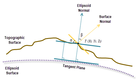

Une fois le plan ajusté, la normale à la surface est calculée à l’emplacement de la cellule. Au même endroit, une normale à l’ellipsoïde perpendiculaire au plan tangent de la surface ellipsoïdale est également calculée.
Calcul de la pente géodésique
La pente, en degrés, est calculée à partir de l’angle entre la normale à l’ellipsoïde et la normale à la surface topographique, représentée par \(β\) ici. À partir de l’illustration ci-dessus, l’angle α est la pente géodésique, qui est identique à l’angle \(β\), conformément à la loi de la congruence géométrique.
Pour calculer la pente en pourcentage d’élévation, la formule suivante est utilisée :
\(Slope_{PercentRise} = \arctan (β) * 100\)
