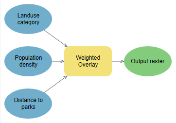

Le modèle de superposition pondérée est présenté dans l’image ci-après sous la forme d’un traitement dans ModelBuilder :
Modèle de superposition pondérée
Chaque classe de valeur dans chaque raster en entrée se voit attribuer une nouvelle valeur reclassée sur une échelle d’évaluation de 1 à 5, dans laquelle 1 représente le degré d’adéquation le plus faible et 5 le plus élevé. Par exemple, dans le raster d’utilisation du sol, le terrain vacant est fortement adapté, alors que le terrain commercial ne l’est pas. Dans le raster de densité de population, les valeurs d’adéquation sont élevées pour les zones à forte densité et faible pour les zones à faible densité. Dans le raster de distance par rapport aux parcs, le degré d’adéquation augmente avec la distance par rapport aux parcs existants car les zones éloignées des parcs existants sont mal desservies.
N’importe quelle classe peut se voir attribuer une valeur Restreint, ce qui signifie que la zone correspondante est inacceptable ou inutilisable. Les zones restreintes sont exclues de l’analyse. Dans le raster d’utilisation du sol, par exemple, les aéroports et les étendues d’eau sont restreints.
Chacun des trois rasters en entrée est ensuite pondéré. Dans cette superposition pondérée, l’utilisation du sol présente une influence de 50 %, la densité de population de 15 % et la distance par rapport aux parcs de 35 %.
