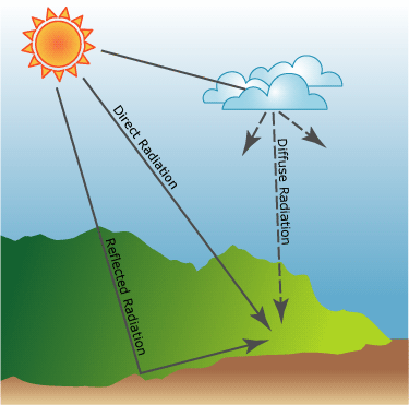

Le rayonnement solaire (ou insolation) entrant est émis par le soleil, est modifié lors de son passage dans l’atmosphère, subit d’autres changements causés par les entités topographiques et de surface, puis est intercepté à la surface de la Terre sous la forme de composants direct, diffus et réfléchi. Le rayonnement direct est intercepté tel quel, en une ligne directe provenant du soleil. Le rayonnement diffus est dispersé par des composants atmosphériques, comme les nuages et des particules de poussière. Le rayonnement réfléchi est réfléchi depuis les entités de surface. La somme des rayonnements direct, diffus et réfléchi est appelé rayonnement solaire total ou global.
Le rayonnement solaire entrant est intercepté sous forme de composants direct, diffus ou réfléchi.
En général, le rayonnement direct est le composant le plus important du rayonnement total, suivi du rayonnement diffus. Le rayonnement réfléchi ne constitue généralement qu’une proportion négligeable du rayonnement total, à l’exception des localisations proches de surfaces très réfléchissantes, comme la couverture neigeuse. Les outils de rayonnement solaire ne tiennent pas compte du rayonnement réfléchi dans le calcul du rayonnement total. Le rayonnement total est donc calculé comme étant la somme du rayonnement direct et du rayonnement diffus.

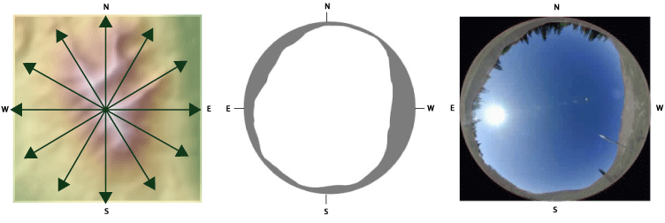

Calcul du champ de vision
Le champ de vision est une représentation raster de toute la partie du ciel visible ou obstruée lorsqu’il est observé à partir d’une localisation particulière. Pour calculer un champ de vision, il faut effectuer une recherche dans un nombre spécifié de directions autour d’une localisation d’intérêt et déterminer l’angle maximal d’obstruction du ciel, ou angle d’horizon. Pour toutes autres directions non recherchées, les angles d’horizon sont interpolés. Les angles d’horizon sont ensuite convertis en un système de coordonnées hémisphériques qui représente un hémisphère tridimensionnel des directions sous la forme d’une image raster bidimensionnelle. Chaque cellule raster du champ de vision se voit attribuer une valeur qui indique si la direction céleste est visible ou obstruée. Les localisations de cellule en sortie (ligne et colonne) correspondent à l’angle zénithal θ (angle relatif à la verticale vers le haut) et à l’angle azimutal α (angle relatif au Nord) sur l’hémisphère des directions.
La figure ci-dessous décrit le calcul d’un champ de vision pour une cellule d’un MNE. Les angles d’horizon sont calculés le long d’un nombre spécifié de directions et permettent de créer une représentation hémisphérique du ciel. Le champ de vision obtenu indique si les directions célestes sont visibles (en blanc) ou obstruées (en gris). Le champ de vision est superposé à une photographie hémisphérique pour illustrer la théorie.
Exemple de calcul de champ de vision
Illustration des angles horizontaux, du champ de vision obtenu et du champ de vision cartographié sur la vue du ciel

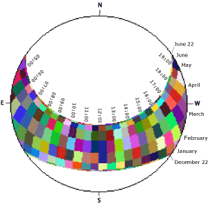

Calcul de la carte d’ensoleillement
Le rayonnement solaire direct émanant de chacune des directions célestes est calculé à l’aide d’une carte d’ensoleillement dans la même projection hémisphérique que le champ de vision. Une carte d’ensoleillement est une représentation raster indiquant la trajectoire du soleil ou sa position apparente à mesure de sa course, sur une journée et une année. Cela revient à regarder le ciel et à observer la trajectoire que suit le soleil sur une période donnée. La carte d’ensoleillement est constituée de secteurs discrets définis par la position du soleil à des intervalles particuliers au cours d’une journée (heures) et d’une année (jours ou mois). La trajectoire du soleil est calculée d’après la latitude de la zone d’étude et la configuration temporelle qui définit les secteurs de la carte d’ensoleillement. Pour chaque secteur de la carte d’ensoleillement, une valeur d’identification unique est spécifiée, ainsi que l’angle zénithal et l’angle azimutal de son centroïde. Le rayonnement solaire émanant de chacun des secteurs est calculé séparément et le champ de vision est superposé à la carte d’ensoleillement pour les besoins du calcul du rayonnement direct.
La figure suivante représente une carte d’ensoleillement pour la latitude 45° Nord, sur une période allant du solstice d’hiver (21 décembre) au solstice d’été (21 juin). Chacun des secteurs solaires (cadre coloré) représente la position du soleil à des intervalles de 30 minutes au cours d’une journée et à des intervalles d’un mois au cours d’une année. Il est important de noter que l’image fait partie de la même projection hémisphérique que les champs de vision du ciel. La position du soleil est représentée au fur et à mesure de sa course dans le ciel, sur une journée et une année.
Exemple de carte d’ensoleillement

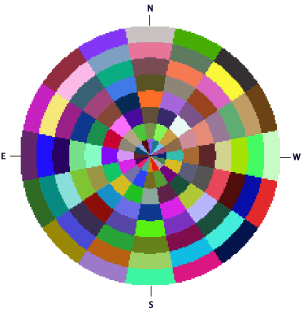

Calcul de la carte du ciel
Le rayonnement diffus est émis depuis toutes les directions célestes suite à sa dispersion par les composants atmosphériques (nuages, particules, etc.). Lors du calcul du rayonnement diffus à une localisation particulière, une carte du ciel est créée pour représenter une vue hémisphérique de tout le ciel, divisée en une série de secteurs célestes définis par l’angle zénithal et l’angle azimutal. Chacun des secteurs se voit attribuer une valeur d’identifiant unique, ainsi que l’angle zénithal et l’angle azimutal de son centroïde. Le rayonnement diffus est calculé pour chacun des secteurs célestes en fonction de sa direction (zénith et azimut).
La figure ci-dessous représente une carte du ciel avec des secteurs célestes définis par 8 divisions zénithales et 16 divisions azimutales. Chacune des couleurs représente un secteur distinct (ou une partie) du ciel qui émet un rayonnement diffus.
Exemple de carte du ciel
