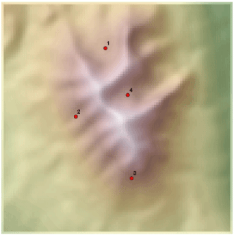

Dans le graphique suivant, quatre emplacements (points rouges numérotés) ont été sélectionnés le long d’un coteau pour représenter les sites potentiels d’un vignoble. Pour optimiser la récolte, il est important de déterminer l’emplacement qui bénéficiera du maximum d’ensoleillement pendant la période de cultivation (d’avril à octobre).
Exemples de localisations sur un MNE pour l’analyse du rayonnement solaire

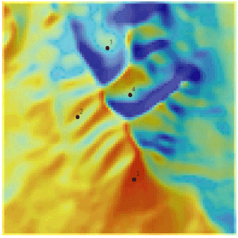

À l’aide de l’analyse du rayonnement solaire zonal, l’insolation globale (rayonnement direct+diffus, WH/m2) a été calculée pour l’intégralité de la zone d’étude, mettant en évidence les lieux où le rayonnement est le plus important durant les mois d’été (rouge = insolation élevée ; bleu = insolation faible).
Valeurs du rayonnement solaire calculées pour l’intégralité de la zone
La table attributaire de l’analyse du rayonnement solaire ponctuel affiche l’insolation globale calculée pour chaque site. L’emplacement 3 (mis en surbrillance en bleu) bénéficie de l’insolation la plus élevée et peut être considéré comme le meilleur emplacement où cultiver des pieds de vigne selon ce critère.
