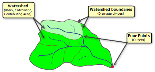

La surface sur laquelle tombe l’eau et le réseau qu’elle emprunte jusqu’à un exutoire s’appellent un système hydrographique. Le flux d’eau qui chemine à travers un système hydrographique n’est qu’une partie de ce que l’on appelle communément le cycle hydrologique, lequel se compose également des précipitations, de l’évapotranspiration et de l’écoulement des eaux souterraines. Les outils d’hydrologie se concentrent sur la circulation de l’eau sur une surface.
Un bassin hydrographique est une surface par laquelle l’eau et d’autres substances s’écoulent vers un exutoire commun. Le bassin versant, le bassin, la captation ou la surface de captation sont d’autres termes communs associés à un bassin hydrographique. Cette surface est généralement définie comme étant la surface totale qui afflue vers un exutoire donné, ou point d’écoulement.
Le point d’écoulement est l’endroit par où l’eau sort d’une surface. Il s’agit généralement du point le plus bas sur les limites du bassin hydrographique.
La limite entre deux bassins est ce que l’on appelle une ligne de partage des eaux ou limite de bassin versant.
Composantes d’un bassin hydrographique
Le réseau à travers lequel chemine l’eau jusqu’à l’exutoire peut être représenté par un arbre, à la base duquel se trouve l’exutoire. Les branches de l’arbre représentent les canaux d’écoulement. L’intersection de deux canaux d’écoulement s’appelle un nœud ou une jonction. Les sections d’un canal d’écoulement reliant deux jonctions successives ou une jonction et l’exutoire s’appellent des liaisons d’écoulement.
