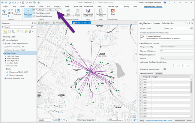

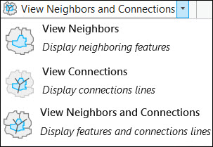

Sur le ruban Explorateur de voisinage, dans la section Explorer, cliquez sur le menu déroulant Options d’affichage et sélectionnez une option de visualisation.
  • Afficher les voisins : les entités qui se trouvent dans le voisinage sont représentées. Si la couche contient des entités surfaciques, chaque voisin sont mis en évidence en noir. Si la couche contient des entités ponctuelles ou linéaires, les voisins sont symbolisés avec une taille et une couleur différentes.
  • Afficher les connexions : les connexions aux voisins (lignes) qui connectent l’entité focale à chacun de ses voisins sont représentées. Si la couche contient des entités surfaciques ou linéaires, une ligne connecte le centroïde de l’entité focale au centroïde de chaque voisin.
  • Afficher les voisins et les connexions : les deux stratégies de visualisation sont appliquées. Cette option met en évidence les voisins et affiche les connexions aux voisins.

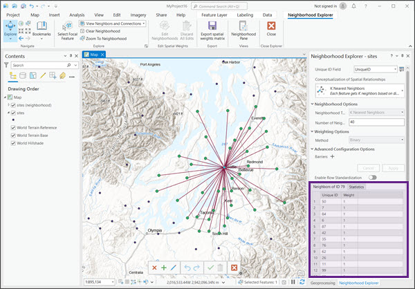

Table des voisins
La fenêtre Explorateur de voisinage contient une table répertoriant les voisins de l’entité focale sélectionnée. Vous pouvez afficher la table dans l’onglet Voisins de l’ID, dont le titre est suivi de l’ID de l’entité focale sélectionnée.
Table des voisins
La table est mise à jour avec les voisins des différentes entités focales que vous sélectionnez. Elle est composée d’une colonne ID unique contenant l’ID des voisins et d’une colonne Pondération contenant les pondérations spatiales des voisins. Si le bouton bascule Activer la standardisation par lignes est activé, la table inclut une colonne Pondérations standardisées avec les pondérations standardisées par lignes. La pondération standardisée par ligne de chaque voisin correspond à sa pondération divisée par la somme des pondérations de tous les voisins qui se trouvent dans le voisinage.
Vous pouvez aussi utiliser la table pour localiser un voisin sur la carte. Sélectionnez une ligne dans la table pour mettre cette entité en surbrillance sur la carte.
