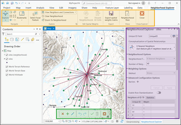

Composants de l’explorateur de voisinage
L’explorateur de voisinage inclut une fenêtre Explorateur de voisinage, une barre d’outils de mise à jour et le ruban Explorateur de voisinage.
L’explorateur de voisinage est constitué de trois composants : un ruban (orange), une fenêtre (violette) et une barre d’outils de mise à jour (verte).
Fenêtre Explorateur de voisinage
Dans la fenêtre Explorateur de voisinage, vous pouvez configurer la conceptualisation des relations spatiales, afficher les voisins d’une entité focale sélectionnée et consulter des résumés statistiques pour tous les voisinages.
Configurer l’explorateur de voisinage
Afin de pouvoir utiliser l’explorateur de voisinage, vous devez choisir une valeur pour Champ d’ID unique et une option Conceptualisation des relations spatiales. L’ID unique permet d’identifier et d’extraire les voisins efficacement. Le champ d’ID unique doit être de type entier. Tous les champs de type entier de la couche sélectionnée seront répertoriés en tant qu’options dans le menu déroulant Champ d’ID unique. Si la couche d’entités n’inclut pas de champ de type entier contenant des valeurs uniques, cliquez sur le bouton Créer un champ d’ID unique pour en créer un. Le bouton Créer un champ d’ID unique ouvre l’outil Calculer un champ. Cliquez sur le bouton Appliquer pour exécuter l’outil et ajouter un champ UniqueID à la couche.

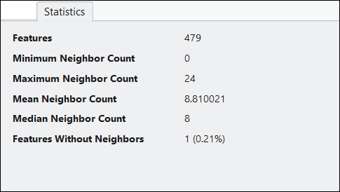

Statistiques
L’onglet Statistiques affiche les résumés statistiques de tous les voisinages. Ceux-ci sont remplis lorsque vous exécutez l’explorateur de voisinage. Lorsque vous modifiez des voisinages et validez ces modifications, les valeurs figurant dans l’onglet Statistiques sont mises à jour.
Onglet Statistiques
Ruban Explorateur de voisinage
Vous pouvez utiliser le ruban Explorateur de voisinage pour ouvrir la barre d’outils de mise à jour, pour contrôler la façon dont les voisins sont représentés et pour exporter une conceptualisation des relations spatiales modifiée dans un fichier de matrice de pondérations spatiales.
Barre d'outils Mise à jour
La barre d’outils de mise à jour vous permet de modifier les voisinages en ajoutant, en retirant et en modifiant des voisins. Pour ouvrir la barre d’outils de mise à jour, cliquez sur le ruban Mettre à jour les voisinages sur le ruban Explorateur de voisinage.
En savoir plus sur la mise à jour des voisinages
