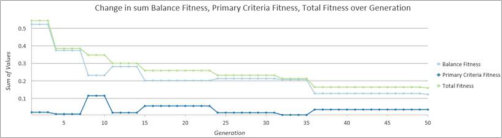

Le paramètre Output Convergence Table (Table de convergence en sortie) fournit le score de conformité total de la meilleure solution de chaque génération, ainsi que les scores de chaque critère individuel. Un graphique de convergence est créé avec la table en sortie pour illustrer la façon dont ces scores de conformité évoluent au fil des générations. L’algorithme essaie de trouver une meilleure solution que l’existante. La ligne de conformité totale dans le diagramme diminue généralement au fil des générations, jusqu’à finalement s’aplatir. Cet aplatissement indique que le score de conformité a atteint un minimum local (mais probablement pas le minimum global) et que la solution ne s’améliorera probablement pas avec les générations suivantes.
Outre la table de convergence en sortie, les messages de géotraitement vous aident également à comprendre la qualité de la génération des zones. Le paramètre Root Mean Square Error (Erreur quadratique moyenne) est fourni pour chacun des critères de création et de sélection de zone. Plus la valeur est faible, mieux les zones satisfont les critères.
