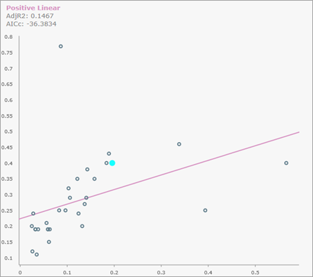

Fenêtres contextuelles en nuages de points
Si cela est spécifié, des fenêtres contextuelles en nuages de points sont générées pour chaque entité en sortie. Pour les afficher, il suffit de cliquer sur l’entité dans la carte. L’image suivante montre une fenêtre contextuelle en nuages de points avec une relation linéaire positive :
Fenêtre contextuelle en nuages de points pour une relation linéaire positive
Une fenêtre contextuelle en nuages de points pour une relation linéaire positive est illustrée.
La variable explicative redimensionnée s’affiche sur l’axe x et la variable dépendante redimensionnée sur l’axe y. L’unique point en surbrillance dans le nuage de points représente l’entité ; tous les autres points sont les voisins de l’entité.
Survolez un point dans le nuage de points pour voir la valeur du paramètre Source ID (ID source) de l’entité et examiner les valeurs redimensionnées des variables dépendante et explicative ainsi que leur valeur brute (échelle d’origine) entre parenthèses.

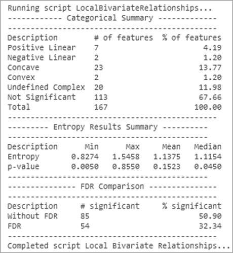

Messages de géotraitement
Des informations récapitulatives sur la signification statistique et les types de relations apparaissent sous la forme de messages de géotraitement. Vous en trouverez ci-dessous un exemple de ces messages :
Messages de relations bivariées locales
La section Categorical Summary (Résumé catégoriel) du message répertorie le nombre d’entités et les pourcentages pour chaque type de relation. La section Entropy Results Summary (Résumé des résultats d’entropie) indique le minimum (Min), le maximum (Max), la moyenne (Moyenne) et la médiane (Médiane) de l’entropie et les valeurs p des entités en entrée. La section FDR Comparison (Comparaison FDR) indique le nombre et le pourcentage de relations ayant une signification statistique avec et sans l’application d’une correction FDR (False Discovery Rate).
Remarque :
Les messages de géotraitement apparaissent au bas de la fenêtre Geoprocessing (Géotraitement) pendant l’exécution de l’outil. Vous pouvez également accéder aux messages via l’ historique de géotraitement en survolant la barre de progression, en cliquant sur le bouton contextuel ou en développant la section des messages dans la fenêtre Géotraitement.
