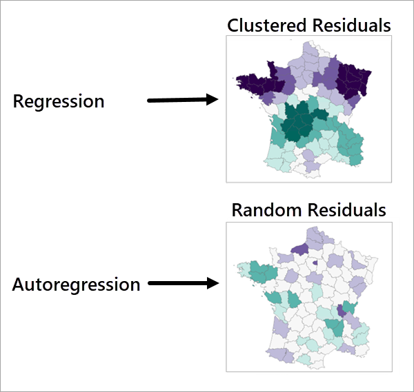

Les hypothèses des modèles de régression linéaire traditionnels ne sont souvents pas respectées lors de l’utilisation de données spatiales. Si l’autocorrélation spatiale est présente dans un jeu de données, les estimations des coefficients risquent d’être biaisées et de conduire à une inférence présomptueuse. Cet outil permet d’estimer un modèle de régression fiable en cas de dépendance spatiale et d’hétéroscédasticité, mais également de débordements spatiaux des mesures. Il utilise les tests de diagnostic LM (Lagrange Multiplier), ou score Rao, pour déterminer le modèle le plus approprié. En fonction des diagnostics LM, un modèle OLS (Moindres carrés ordinaires), SLM (Modèle de décalage spatial), SEM (Modèle d’erreur spatiale) ou SAC (Modèle combiné d’auto-régression spatiale) peut être estimé.
En savoir plus sur le fonctionnement de l’outil Auto-régression spatiale
Illustration
Illustration de l’outil Auto-régression spatiale
