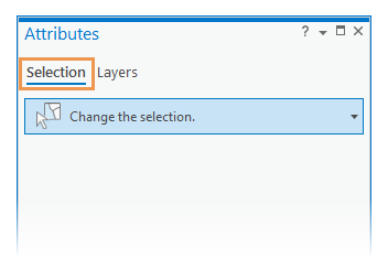

リボンの 編集 タブをクリックします。 選択 グループで、属性
をクリックします。属性 ウィンドウで、選択 タブをクリックします。
選択 ツール
をクリックしてフィーチャを選択します。選択したフィーチャは、ウィンドウ選択ツリー ビューに表示されます。

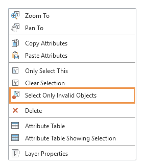

ウィンドウ選択ツリー ビューでレイヤーを右クリックし、無効なオブジェクトのみを選択
をクリックします
有効な属性値を含むすべてのフィーチャが選択解除され、選択内容には無効なフィーチャのみが残されます。

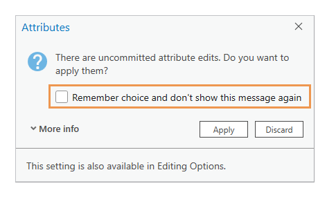

自動的に適用 がオンの場合は、適用 ボタンをクリックします。
コミットされていない編集で変更プロンプトがオンになっており、編集を適用もキャンセルもせずに、別のマップに切り替えようとした場合は、コミットされていない属性の編集を適用するかキャンセルするよう求められます。
