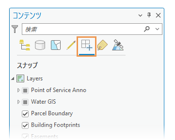

  1. リボンの 表示 タブをクリックします。 ウィンドウ グループで、コンテンツ をクリックします。
  2. コンテンツ ウィンドウの スナップ別にリスト タブをクリックします。
    スナップ別にリスト
  3. 1 つ以上のレイヤーのスナップを有効化/無効化するには、次の方法から選択します:
