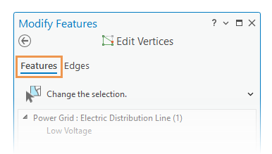

    マップ トポロジーがオンの場合は、フィーチャ タブをクリックします。
    このワークフローを完了するには、フィーチャ と エッジ タブは必要ありません。 これらのタブは、マップ トポロジまたはジオデータベース トポロジーが有効で、フィーチャの頂点とトポロジ エッジおよびノードの編集を切り替えられる場合にのみ使用できます。
    フィーチャ タブとエッジ タブ

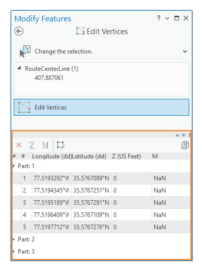

    選択したフィーチャがマップ内でスケッチとしてハイライト表示され、そのジオメトリック プロパティがジオメトリー プロパティ テーブルに表示されます。
    頂点の編集
  5. M 値属性フィールドをクリックし、M 値を入力し、Enter キーを押します。
    同じ M 値を選択して複数の頂点に適用するには、Ctrl キーを押して、ジオメトリー テーブル内の頂点の行を選択します。 ツールバーで M 値の更新 をクリックし、ダイアログ ボックスに値を入力して、Enter キーを押します。
