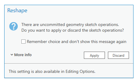

フィーチャの形状変更時など、必要なジオメトリーのスケッチ中に編集ツールを変更すると、完了していないスケッチを適用またはキャンセルするように求められます。
未完成のスケッチ ジオメトリー

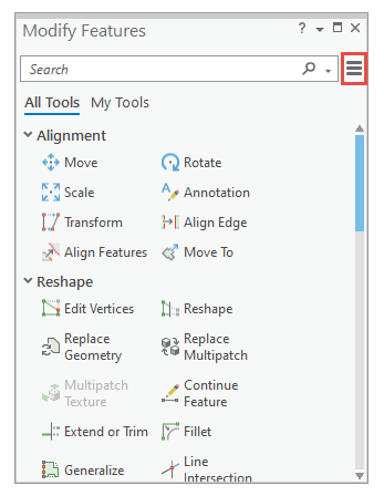

ツールの表示と並べ替えのカスタマイズ
ツールのサイズおよび配置をカスタマイズするには、オプション をクリックします。
  1. 編集 タブの フィーチャ グループで、修正 をクリックします。
  2. フィーチャの修正オプション をクリックします。
    フィーチャの修正オプション
  3. オプション メニューで、次の設定をオンまたはオフにします。
    大きいアイコン
    大きいアイコンを表示します。
    小さいアイコン
    小さいアイコンを表示します。
    リスト
    ツールを 1 つの列に表示します。 この設定をオフにすると、現在のウィンドウの幅全体にツールが自動的に配置されます。
    機能でグループ化
    ツールを機能カテゴリーで並べ替えて表示します。 この設定をオフにすると、ツール名をアルファベット順に並べ替えることができます。

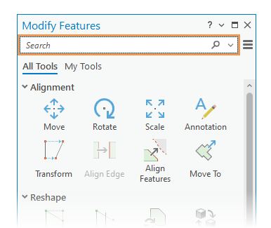

ツールを検索
特定の編集を実行するツールを表示するには、名前、カテゴリー、または名前の一部を 検索 ボックス に入力します。
  2. 検索ボックスをクリックし、既存のツール名またはツール名の一部を入力します。
    フィーチャの修正の検索

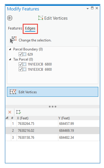

トポロジーの編集
トポロジ編集は、一致し重なっているフィーチャを編集するとき、それらの間のトポロジ的な隣接を維持する一時的な編集モードです。 このモードは、リボンの 編集の管理 グループの 編集 タブでオンまたはオフにできます。
詳細については、「マップ トポロジー」をご参照ください。
  1. 編集 タブの 編集の管理 グループで、マップ トポロジー ドロップダウン矢印をクリックしてからマップ トポロジーを有効化します。
  2. 編集 タブの フィーチャ グループで、修正 をクリックします。
  3. フィーチャの修正 ウィンドウで、両方のタイプの編集モードを切り替えることができるツール (たとえば、頂点の編集 ) をクリックします。
    頂点のエッジの編集
