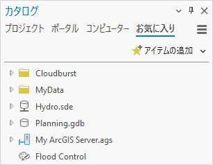

カタログ ウィンドウのお気に入りタブ
お気に入りアイテムは、カタログ ウィンドウの お気に入り タブに表示されます。

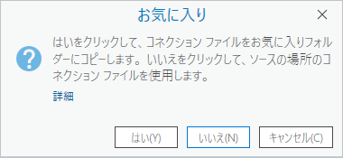

サーバーなどのリモート アイテムをお気に入りにすると、コネクション ファイルをローミング プロファイルのお気に入りフォルダーにコピーするかどうかがたずねられます。
  • はい をクリックした場合、コネクション ファイルがコピーされ、そのコピーへのパスが Favorites.json ファイルに保存されます。
  • いいえ をクリックした場合、現在の場所に作成されているコネクション ファイルへのパスが Favorites.json ファイルに保存されます。 後からネットワーク ロケーションにアクセスできない場合や、ファイルの名前が変更されたり削除されたりした場合、お気に入りアイテムのパスが途切れます。

同様に、サーバーやエンタープライズ ジオデータベースなどのリモート アイテムへの接続を確立する際に、コネクション ファイルをローミング プロファイルのお気に入りフォルダーにコピーするのではなく、ソースの場所に保存したい場合があります。 コネクション ファイルをソースの場所に保存するには、プロンプトに対して いいえ をクリックします。
お気に入りプロンプト
