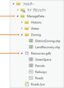

フォルダー接続を展開したカタログ ウィンドウ
この例では、ManageData フォルダー接続の更新により、フォルダー内のすべてのコンテンツが更新されます。 Zoning フォルダーを更新すると、そのフォルダー内のコンテンツのみが更新されます。 Resources ジオデータベースを更新すると、ジオデータベースのコンテンツのみが更新されます。

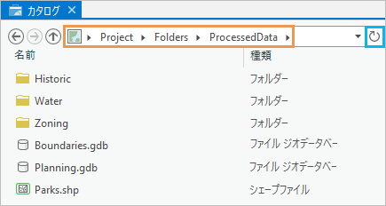

  1. カタログ ビューをアクティブにします。
  2. カタログ ビューで、アイテム接続か、更新したい特定のアイテムを参照します。
    現在の場所がロケーション バーに表示されます。 更新されるコンテンツのリストがカタログ ビューに表示されます。
    ロケーション バーをハイライト表示したカタログ ビュー
    この例では、ProcessedData というフォルダー接続のコンテンツが更新されます。
  3. 次のいずれかのコマンドを実行し、コンテンツを更新します。
    • リボンの カタログ タブの 整理 グループで 更新 をクリックします。
    • カタログ ビュー上部のロケーション バーの横で、更新 をクリックします。
    • カタログ ビューで空白部分を右クリックし、表示されたショートカット メニューで 更新 をクリックします。
    • F5 キーを押します。
    特定のアイテムが選択されてるかどうかにかかわらず、その場所のすべてのコンテンツが更新されます。

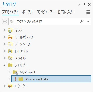

無効な接続
コンテンツを更新後、アイテム接続またはアイテムには赤い感嘆符 が付けられて表示されます。 これは、アイテムが無効であることを意味します。想定していた場所に存在しなくなったか、名前変更されたか、アクセスできないネットワーク ドライブ、データベース、サーバーに接続されている可能性があります。
無効なフォルダー接続を含むカタログ ウィンドウ
ProcessedData フォルダー接続は無効です。 フォルダーを修復しなければ、コンテンツにアクセスできません。
無効な接続を修復するには、感嘆符をクリックしてアイテムを参照します。 移動済みまたは名前変更済みのアイテムは修復できますが、削除済みのアイテムは修復できません。
