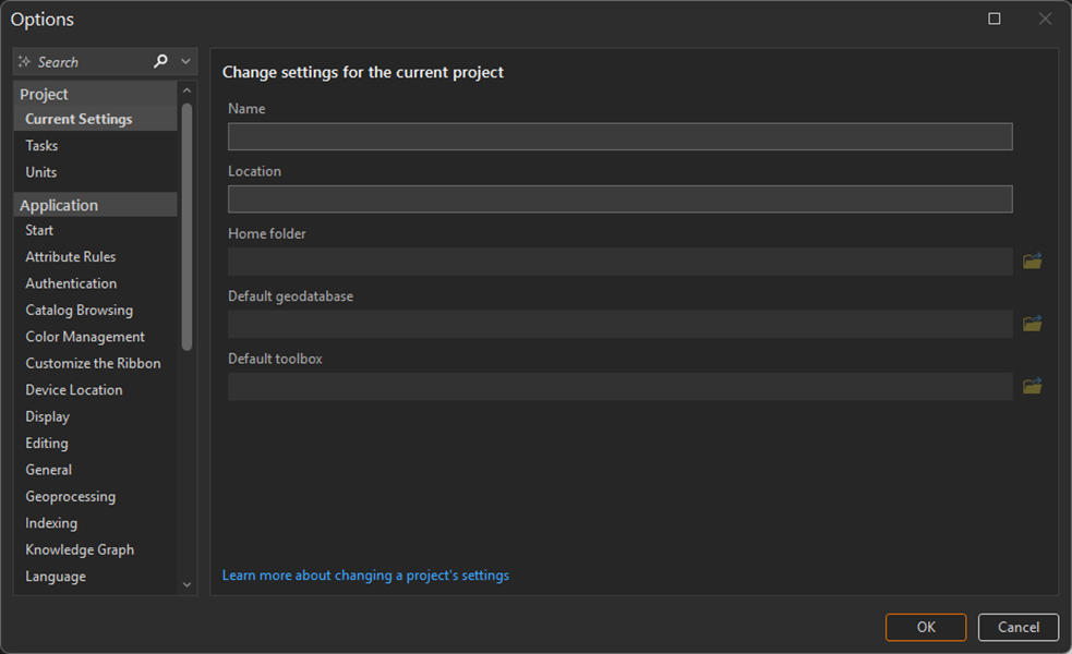

開始ページからのオプションの表示
アプリケーションの使用を始めたばかりの場合は、次の手順によりオプションを開きます。
  1. 開始ページで 設定 をクリックします。
  2. アクセスするデータ参照の横にある オプション
    オプション ダイアログが開きます。
  3. 目的の設定のセクションを展開すると、変更可能なオプションが表示されます。
開いているプロジェクトからのオプションの表示
すでにプロジェクトを開いている場合は、次の手順によりオプションを開きます。
  1. プロジェクト をクリックします
    オプション ダイアログが開きます。

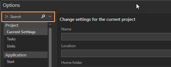

オプションの検索
オプション ダイアログ上部の検索バーにキーワードを入力することで設定を検索できます。
オプション ダイアログで設定を検索します。
