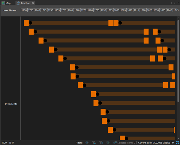

レーンの表示
タイムラインには、相互に積み重なる複数の水平レーンにタイムラインを展開できる、別のモードがあります。 フィーチャは、さまざまな方法で異なるレーンに分割できます。 フィーチャは、レイヤーに基づいてレーンに分割することができます。 また、レイヤーまたはスタンドアロン テーブルのフィールドの一意の値に基づいて、レーンを分割できます。
スタック タイムスパン
スタック タイムスパン は、オーバーラップするタイム スパンを 1 つのスイムレーンに統合します。 タイム スパンをスタックするには、次を実行します。

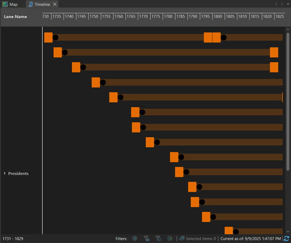

カスケード タイムスパン
カスケード タイムスパン は、オーバーラップしているタイム スパンを 1 つのスイムレーンで分離します。 タイム スパンをカスケードするには、次を実行します。

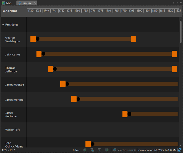

すべて展開
すべて展開 で、タイムライン レイヤーの定義済みのカテゴリー フィールドに基づいて、タイムラインを追加の水平なスイムレーンに分割します。 これを使用して、タイムライン レイヤーの異なるカテゴリーのデータを探索できます。 タイムラインを展開するには、次を実行します。

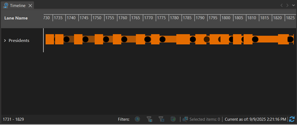

すべて折りたたみ
すべて折りたたみ で、展開されたスイムレーンが 1 つのスイムレーンに統合されます。 これは、完全なタイムラインに多くのスイムレーンがあり、画面スペースを大きく占有しているが、データの概要のみが必要な場合に便利です。 タイムラインを折りたたむには、次の手順を実行します。
