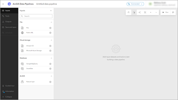

データ ソースの追加
データ ソースは、データをデータ パイプラインに読み込んで準備を行います。 ダイアグラムにデータ ソースを追加するには、次の手順を実行します。
  1. エディター ツールバーの [入力] をクリックします。
    [入力] パネルが表示されます。
  2. [ファイル] をクリックします。
    [ファイルの選択] モーダルが表示されます。
  3. 既存アイテムの参照 を選択し、次へ をクリックします。
    アイテム ブラウザーが開きます。
  4. アイテム ブラウザーで、検索バーの横にある選択リストから [ArcGIS Online] を選択します。
  5. Coastal Ferry Routes - Create Your First Data Pipeline のアイテム タイトルを指定して、ファイルを検索します。 一致するアイテムを選択してから 追加 をクリックします。

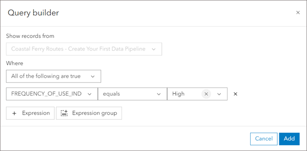

  4. ツール パネルで [+ 新しいクエリーの構築] ボタンをクリックします。
    [検索条件設定] ダイアログ ボックスが表示されます。
  5. [式] をクリックした後、[次へ] をクリックします。
  6. フィールド ピッカーで、[FREQUENCY_OF_USE_IND] を選択します。 テキスト ボックスに値 High を入力します。
    検索条件設定の入力
  7. [検索条件設定] ダイアログ ボックスで [追加] をクリックします。

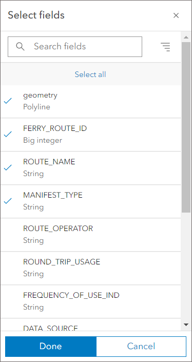

  10. [フィールドの選択] パネルで、[+ フィールド] ボタンをクリックし、[ジオメトリー]、[FERRY_ROUTE_ID]、[ROUTE_NAME]、[MANIFEST_TYPE] を選択します。 [完了] をクリックすると、フィールドの選択セットが保存されます。
    検索テキスト ボックスを使用すると、フィールドをすばやく見つけることができます。
    フィールドの選択

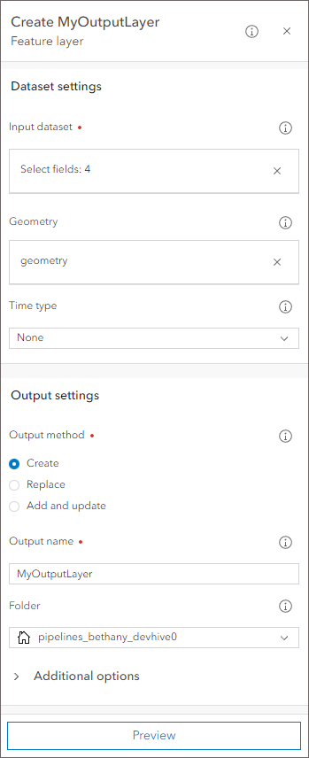

  4. [出力名] に、出力フィーチャ レイヤーの一意のタイトルを入力します。
    出力フィーチャ レイヤー

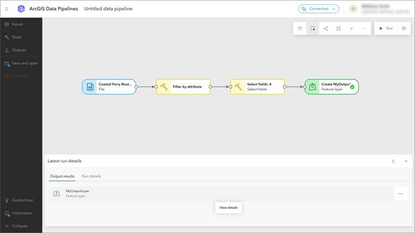

  5. ダイアグラム アクション メニューで、[ダイアグラムの自動レイアウト] ボタン ArcGIS Data Pipelines のダイアグラムの自動レイアウト ボタン をクリックします。
    ダイアグラム内のエレメントは、自動的にクリーン レイアウトに移動されます。
  6. キャンバスの上部にあるアクション バーで、[実行] をクリックします。
    これで、データ パイプラインが実行され、[最新の実行の詳細] コンソールが表示されます。 処理が完了すると、フィーチャ レイヤーが [出力結果] タブに表示されます。
    データ パイプラインの完了
