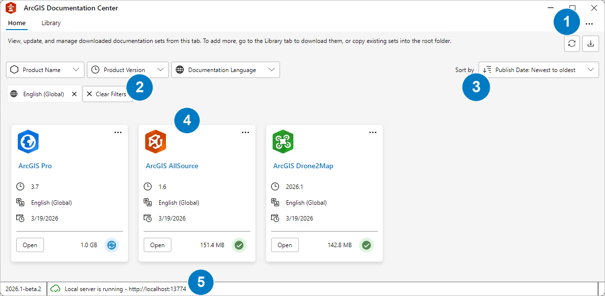

ArcGIS Documentation Center には、利用可能なドキュメント セットに関する情報を表示するための方法が複数用意されています。 これには、ホーム タブや ライブラリー タブに表示されるドキュメント セットを並べ替えまたはフィルターするための方法が含まれます。 また、メニュー ボタン を使ってアプリケーションの設定を変更したり、表示履歴やその他の情報を確認したりすることもできます。
ArcGIS Documentation Center アプリケーション
エレメント 説明
1 アプリケーションの履歴や情報を表示し、アプリケーションの設定を変更できます。たとえば、ユーザー インターフェイスの言語や、ドキュメント セットがダウンロードおよびアクセスされるルート フォルダーを変更できます。
2 フィルターを使用して、製品名、製品バージョン、言語に基づいてドキュメント セットを見つけることができます。
3 ドキュメント セットを公開日と更新日、または製品名で並べ替えることができます。
4 ドキュメント セットごとにカードが表示されます。
5 ステータス バーには ArcGIS Documentation Center のインストール済みバージョンの番号とローカル サーバーの現在のステータスが表示されます。

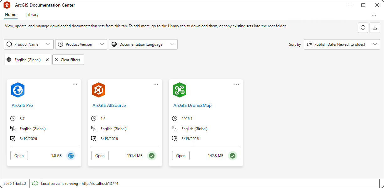

ホーム タブには、ArcGIS Documentation Center で表示可能なダウンロード済みのドキュメント セットに関する情報が含まれています。 これには、ダウンロードしたドキュメント セットの言語、製品バージョンの最新ドキュメントであるかどうか、そして公開日が含まれます。
ArcGIS Documentation Center のインストール後の初回起動時には、ドキュメント セットが一覧表示されていない空の ホーム タブが表示されることがあります。 組織でドキュメント セットを一元管理する場合は、以下のように一部が一覧表示されていることがあります。
ArcGIS Documentation Center を起動する際の ホーム タブ

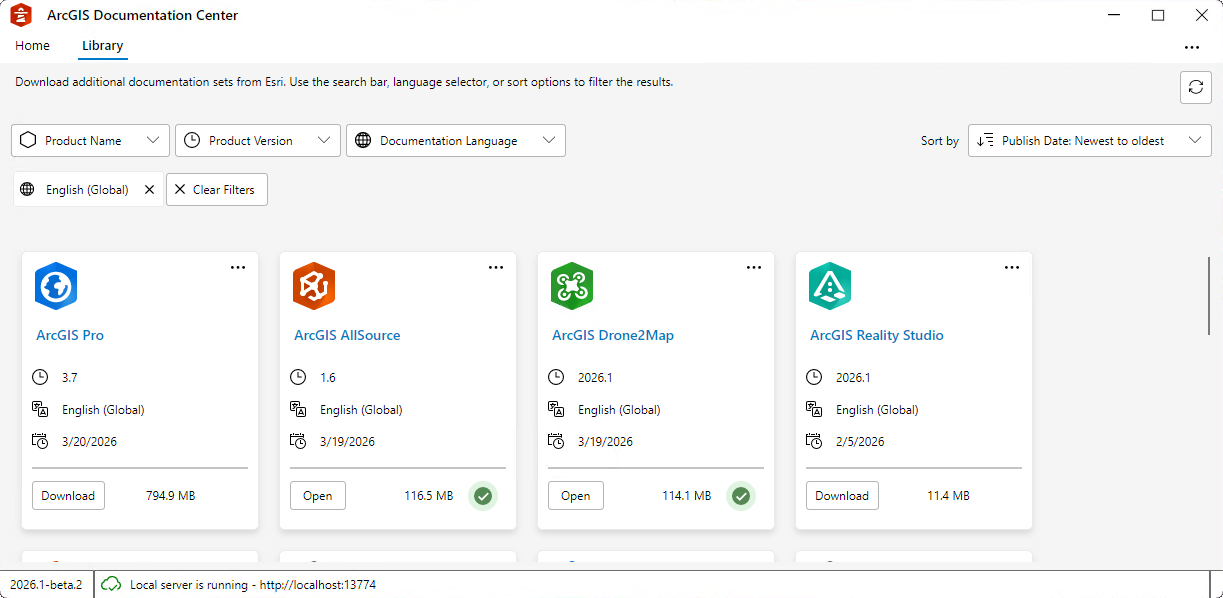

ライブラリー タブには、すべての製品バージョンと言語で利用可能なすべてのドキュメント セットが表示されます。 ダウンロード可能およびダウンロード済みの両方のドキュメント、さらにダウンロード済みドキュメントのステータスが表示されます。
デフォルトでは、ライブラリー タブのドキュメント セットは、ArcGIS Documentation Center で選択した表示言語で利用可能なもののみを表示するようにフィルターされています。 必要に応じて言語フィルターを解除して、利用可能なすべてのドキュメント セットを表示できます。 ドキュメント セットを公開日や製品名で並べ替えることもできます。
ライブラリー タブ
