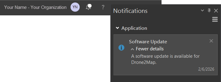

通知ウィンドウでの通知の操作
通知 ボタンの青いドットは、通知 ウィンドウに通知があることを示しています。 多くの場合、通知は、ソフトウェアの更新や必要な座標変換の指定など、ユーザー側の操作が必要となる変更を知らせます。
通知ウィンドウの通知ボタンと通知

通知の操作
以下の手順で、通知の操作を行います。
  1. アプリケーション ウィンドウ上部の 通知 をクリックします。 または、Alt + W を押します。
    通知 ウィンドウが表示されます。
  2. 通知にポインターを合わせます。
    ソフトウェアの更新 などの操作が通知に表示されます。 追加情報がある場合は、詳細 リンクが表示されます。
  3. リンクをクリックすると、関連するドキュメントまたは操作に移動します。

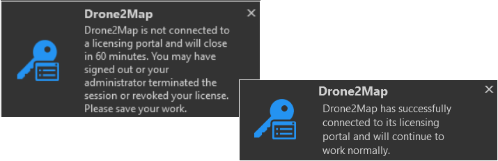

トースト通知の表示
トースト通知は、システム ステータス、アップデートの利用可否、アプリケーション内の変更に関する情報を提供するために画面上に表示されるメッセージです。 これらの通知は、ユーザー側の操作が必要な場合もあれば、必要でない場合もあります。
トースト通知は ArcGIS Drone2Map ウィンドウ上部に表示され、通常は画面上に数秒間表示されます。 トースト通知にポインターを合わせると、表示されたままになります。 トースト通知は、キーボード入力やマウス移動が検出されないなど、コンピューターがアイドル状態のときは画面上に表示されたままになります。 これにより、トースト通知に注意を払わなくても見逃すことがなくなります。
必要に応じて、トースト通知が表示されたときに音を鳴らすこともできます。
ライセンス ステータスに関するトースト通知
最初の画像では、ソフトウェア ライセンスを検証するポータルからサイン アウトした場合のトースト通知が表示されています。 2 番目の画像では、ライセンス接続が再確立されたことを確認する別のトースト通知が表示されています。
画面上に複数のトースト通知が同時に表示される場合もあります。
