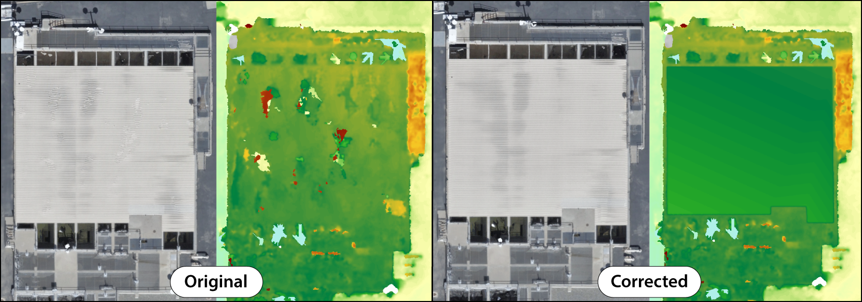

2D 修正フィーチャ
2D ジオメトリーで描画された修正フィーチャは、トゥルー オルソ プロダクトと DSM プロダクトに適用されます。 これらは、植生地域や複雑な物質など、再構築するのが困難なオブジェクトの修正を試みる際に使用するのが最も適しています。 これらは、生成されたプロダクト内の穴を埋めるときにも使用できます。 デフォルト設定では問題がある場合、プロジェクトの点群密度の設定を超高に設定すると、メッシュも生成され、これを使用して再処理中にプロダクトが修正されます。
2D 修正フィーチャの 1 つの例として、平らな屋根の上に修正フィーチャを描画する場合が挙げられます。 修正フィーチャ ポリゴン内のエリアがスムージングされてより均一なサーフェスになります。
修正フィーチャの結果

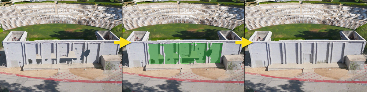

3D 修正フィーチャ
修正フィーチャは 3D ジオメトリーで描画され、メッシュ内の縦面の修正に使用できます。 2D 修正と同様に、エリアを平らにして穴埋めすることで、描画されているフィーチャにメッシュを適合させます。 これは、ガラス製のファサードや屋根などの反射率が高くなりがちな物体や透明な物体、および他と区別できるテクスチャーがないサーフェスに対して使用するのが最も一般的です。
3D 修正フィーチャの 1 つの例として、3D メッシュ内に現れる穴の修正が挙げられます。 縦方向に描画された修正フィーチャ内のエリアがメッシュ テクスチャーによって穴埋めされてスムージングされた後、新しいジオメトリーと位置揃えされます。
3D 修正フィーチャのワークフロー
