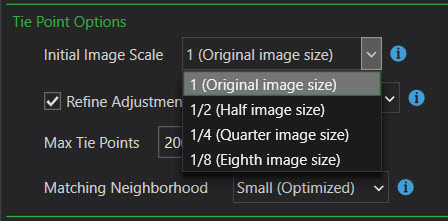

このような未キャリブレーションの画像に対する別の解決策としては、画像の縮尺を上げてタイ ポイントが生成されるようにすることが考えられます。 ArcGIS Drone2Map ではデフォルトで、画像の縮尺の初期設定として 1/8 (画像サイズの 8 分の 1) が使用されます。 フリー ネットワークの調整中にある画像がドロップされた場合、改善プロセス中にその画像は使用されません。 画像の縮尺の初期値を [1 (元の画像サイズ)] に変更することで、タイ ポイントの生成が改善され、画像間の一致がさらに一貫したものとなります。

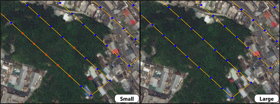

最後に、ArcGIS Drone2Map で一致する隣接画像の検索に使用される、一致する近傍のサイズを大きくすることができます。 これは処理オプションの画像の調整セクションから実行できます。 一致する近傍の設定では、調整の際に隣接する画像の検索に使用される近傍のサイズを指定します。 この設定を 小 (最適化済み) から 中 または 大 に大きくすると、隣接する画像間のタイ ポイントの候補の数が増えます。

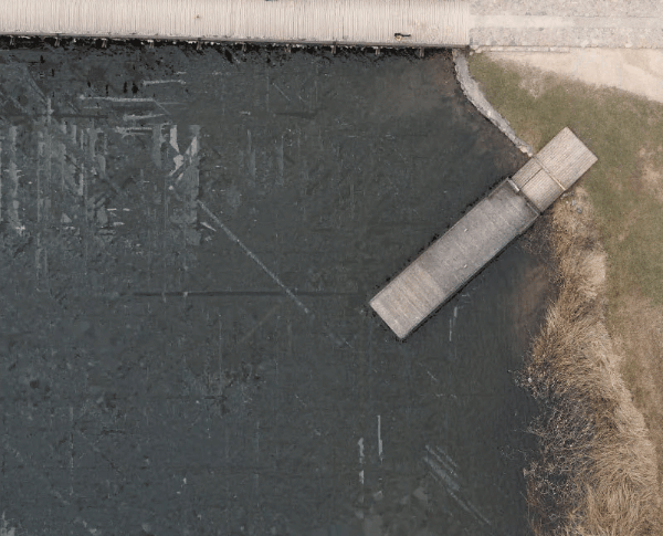

本来、水は流れが急激に変化し、反射します。 このため、画像の大部分が水であるドローン画像間でフィーチャ ポイントを生成するのは困難であることが知られています。 このような画像を写真測量ソフトウェアで処理しようとすると、オルソモザイク内の水域エリアにアーティファクトが発生し、継ぎはぎ、変色、ギザギザがあるエリアとして表示されることがあります。

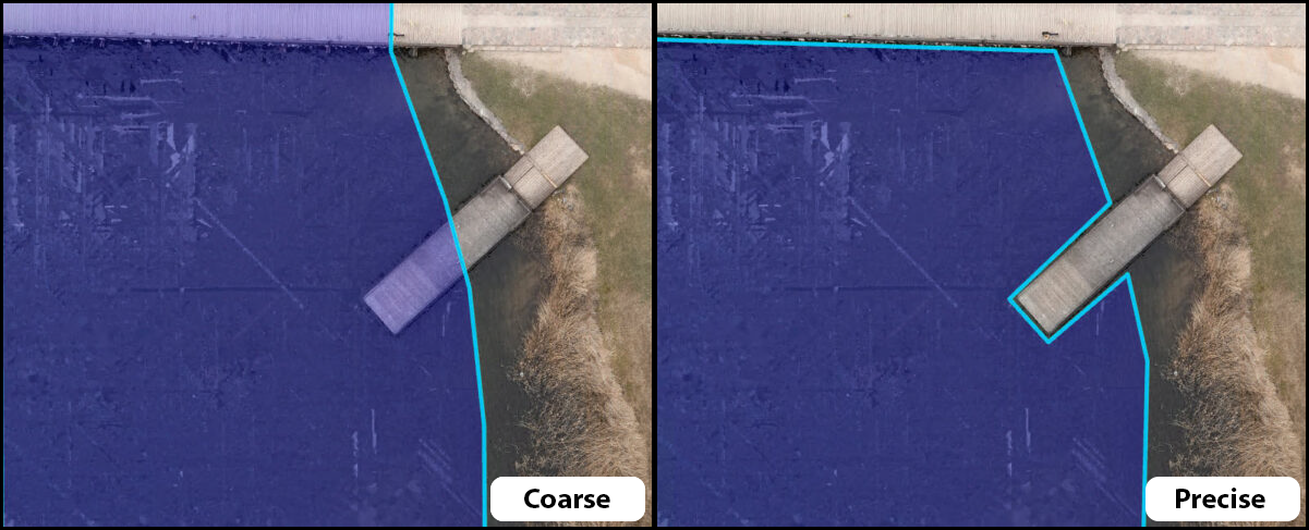

ArcGIS Drone2Map プロジェクトでこれが生じた場合、水域マスクを適用することで不適切なエリアを修正できます。 この機能はホーム タブの前処理ツール グループにあります。 水域マスクは、再構築の問題が生じているエリア上に、ポリゴンとして描画することも、ポリゴン フィーチャクラスからインポートすることもできます。 水域マスクを使用する場合、[正確] と [粗い] の 2 つの処理方法があります。 [正確] オプションでは、水域マスク ポリゴンを使用して、水であるものと水でないものの間の境界を正確に定義していることを前提としています。 [粗い] オプションの方が柔軟性が高く、水域マスク ポリゴン内に人工のフィーチャや汀線エリアが現れる場合でも、水域の修正が試みられます。
選択したオプションにかかわらず、処理を再実行すると、水域マスク エリアが内挿されてエリアがスムージングされます。

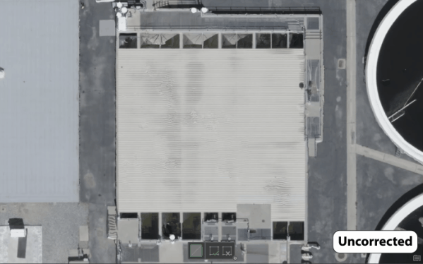

水域マスクに加え、修正フィーチャ ツールを使用できます。 このツールでは、再構築が不十分な 2D または 3D プロダクトの上にポリゴンまたはマルチパッチ エリアを定義して、より高い詳細レベルで再処理することができます。 これは、プロジェクトの大部分は予想通りになったが、強調したかったフィーチャにはさらに定義が必要な場合に非常に便利です。 この機能の仕組みについては、「修正フィーチャの使用」をご参照ください。
水域マスクと修正フィーチャ ツールのどちらもタイルベース処理と併用できます。 ここでは、トゥルー オルソモザイクが最初にタイルとして生成された後、一緒にモザイク化されてシームレスなプロダクトが作成されます。 Drone2Map は描画されたポリゴン フィーチャとオーバーラップするタイルのみを選択して再処理できるようになるため、これは便利です。 この方法により、処理時間が大幅に削減され、プロジェクトに対して品質管理を実行する際の時間が短縮されます。 処理のたびにバックアップも作成されるため、新しい変更に十分に満足していない場合は元の結果に戻すことができます。

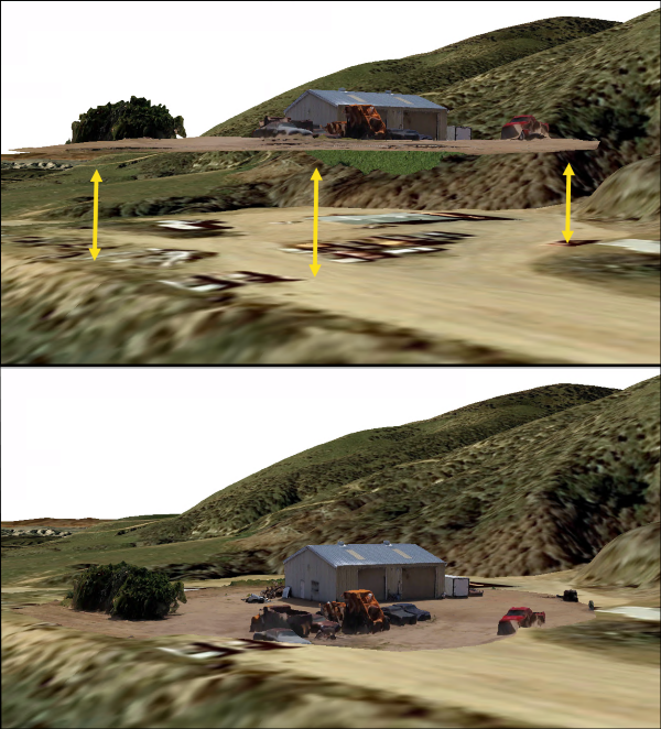

マップまたはシーンで出力プロダクトを見たときに標高サーフェスとずれている場合、最も考えられる原因としてはフライトの鉛直精度が挙げられます。 一般向けの多くのドローン モデルでは、フライト中に正確な高度情報が一貫して記録されることはありません。 ドローンからの鉛直方向 GPS データは、最大で 9 メートルもオフセットしていることがあります。 これは多くの場合、ArcGIS Drone2Map で見られる大部分の鉛直方向の配置の問題の主な原因となっています。

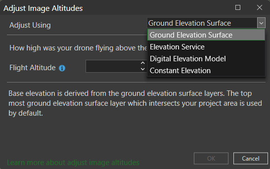

高度を修正する最も手っ取り早く便利な方法の 1 つとしては、フライト データ タブの下にある画像高度を調整ツールを使用します。 問題のある画像ポイントを選択したら、各種入力標高ソースと揃うように、それらの画像の高さを調整できます。 これは一般に、画像プロダクトを ArcGIS Online または ArcGIS Enterprise に公開する予定があり、測量グレードの精度は気にしない場合に適したオプションです。

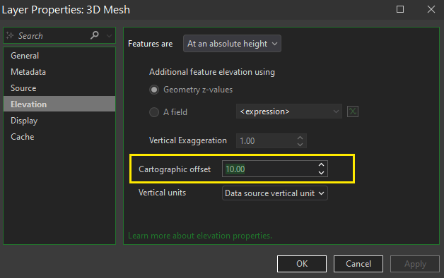

3D マップに正しい高さで表示されていないレイヤーに対して、一時的な鉛直方向の調整を加えることができます。 カートグラフィック オフセットを適用することで、3D マップでレイヤー全体の Z 値を上下に調整できます。 これは、ベースマップの上または下に浮いているレイヤーの鉛直方向の位置を正しく揃える際に役立ちます。
