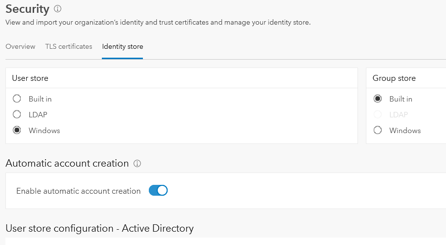

ArcGIS Enterprise Manager でアカウントの自動作成を有効にする
登録動作は、ArcGIS Enterprise Manager で制御します。 アカウントの自動作成を有効化するには、ポータルで デフォルト ユーザー タイプを設定 する必要があります。
注意:
組織固有のアカウントを手動で追加する方法については、「 ポータルへのメンバーの追加 」をご参照ください。
  1. 管理者として ArcGIS Enterprise Manager にサイン インします。
  2. [Security] > [Identity Store] の順にクリックします。
  3. Windows Active Directory または LDAP アイデンティティ ストア構成を作成して保存します。
    注意:
    アイデンティティ ストアの構成方法の詳細については、「 ユーザーおよびグループへの LDAP または Windows Active Directory の使用 」をご参照ください。
    Windows Active Directory または LDAP アイデンティティ ストア構成を作成して保存すると、 [アカウントの自動作成の有効化] 切り替えボタンが使用可能になります。
  4. アカウントの自動作成を有効にするか無効にするかを選択します。
    セキュリティ ページ アイデンティティ ストア
