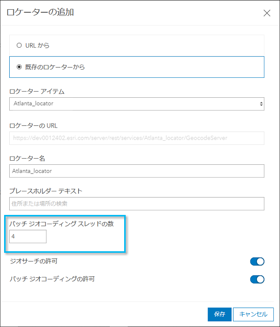

ロケーターのバッチ ジオコーディング スレッド数を設定するには、次の手順を実行します。
  1. ArcGIS Pro を使用して、目的のロケーターをポータルに公開します。
  2. 管理者としてポータルにサイン インします。
  3. コンテンツ をクリックし、ロケーターが組織と共有されていることを確認します。
  4. 組織 をクリックし、設定 の下にある ユーティリティー サービス を参照します。
  5. ジオコーディング セクションまでスクロールして、ロケーターの追加 をクリックします。 バッチ ジオコーディング用に構成するロケーターを選択し、バッチ ジオコーディング スレッドの数 の値を調整します。
  6. OK をクリックして、保存 をクリックします。
注意:
バッチ ジオコーディング スレッド数は、ロケーターで使用可能なインスタンス数以下である必要があります。 それより大きな値を選択すると、バッチ ジオコーディング ジョブが失敗する場合があります。
