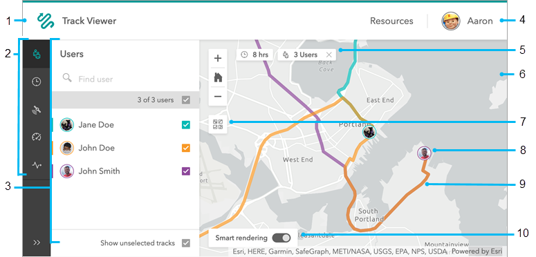

Track Viewer のクイック リファレンス
トラック ビューを操作する際、ビューに含まれているモバイル ユーザーと各ユーザーの最新位置およびトラックを表示できます。 以下に説明する UI アイテムを使用して、マップを調べたり、マップに含まれる情報をフィルターしたりできます。
吹出し付きの Track Viewer
  1. Track Viewer - 利用可能なトラック ビューのリストに戻ります。
  2. フィルター - マップに表示されるトラック情報を制限します。 各フィルターでは、パネル (3 を参照) を使用して、モバイル ユーザー、値、または範囲を定義できます。
    • ユーザー ユーザー - トラック ビューに含まれるモバイル ユーザー。 1 人以上のユーザーを選択すると、各ユーザー (最新位置とトラックの両方を含む) がマップ上でハイライト表示されます。 ビュー内の他のモバイル ユーザーのトラックはグレーで表示されます。
    • 期間 期間 - 最新位置とトラックを表示する期間。 デフォルトでは、過去 8 時間に設定されています。 定義済みの期間 (過去 4 時間、24 時間、48 時間など) から選択するか、開始日時と終了日時を指定してカスタム期間を設定できます。 指定した期間以外のトラック ポイントはマップに表示されません。
    • 精度 精度 - 各トラック ポイントをトラックに含める際に満たす必要がある GPS 精度。 必要な精度を満たしていないトラック ポイントはマップに表示されないため、要求する精度値を低く設定すると、より正確なトラック ラインが作成されます。 単位はプロフィールでの設定によって決まります。
    • 速度 速度 - 各トラック ポイントをトラック内でハイライト表示する際に、満たす必要がある速度の範囲。 範囲外のトラック ポイントはマップには表示されますが、ハイライト表示されません。 単位はプロフィールでの設定によって決まります。
    • アクティビティー アクティビティー - トラック ポイントをトラック内でハイライト表示する際に、モバイル ユーザーが実行する必要があるアクティビティーのタイプ。 複数のアクティビティー タイプが選択されている場合、選択されているいずれかのタイプに一致するポイントがハイライト表示されます。 他のアクティビティー タイプのトラック ポイントはマップには表示されますが、ハイライト表示されません。
    速度フィルターとアクティビティー フィルターの両方を使用している場合、両方の要件を満たすトラックがハイライト表示されます。
  3. パネル - マップのフィルターを構成します。 この例では、ユーザー リストが表示されています。
  4. プロフィール - サイン インしたユーザーとサイン アウトするオプションが表示されます。
  5. アクティブなフィルター - 現在のフィルターの詳細がマップの上部に表示されます。 この例では、過去 8 時間のトラックが表示されるようにフィルターされており、4 人のモバイル ユーザーがハイライト表示されています。 フィルター横の X をクリックすると、フィルターが解除されます。
  6. マップ - 各モバイル ユーザーの最新位置とトラックがマップに表示されます。 マップ上で画面移動およびズームして、最新位置およびトラックを探索することができます。
  7. ベースマップ - ベースマップを変更します。
  8. 最新位置 - 各モバイル ユーザーの最新位置は、プロフィール画像とともに (プロフィール画像が指定されている場合) マップ上に表示されます。 プロフィール画像が指定されていない場合、ユーザーのイニシャルで最新位置が表示されます。 最新位置をクリックすると、タイム スタンプ、デバイスのバッテリー レベル、速度およびアクティビティー タイプ、進行方向、トラック ポイントの GPS 精度を含む、最新位置に関する詳細情報が表示されます。 詳細の下部にある 前回 をクリックすると、そのモバイルユーザーの前回のトラック ポイントにアクセスできます。
    モバイル ユーザーの最新位置の詳細
  9. トラック - マップ上のラインはモバイル ユーザーのトラックです。 トラックをクリックすると、トラックが属しているモバイル ユーザー、タイム スタンプ、デバイスのバッテリー レベル、速度およびアクティビティー タイプ、進行方向、トラック ポイントの GPS 精度を含む、トラック上のポイントに関する詳細情報が表示されます。 詳細情報の下部にある 前へ および 次へ をクリックすると、モバイル ユーザーの前および次のトラック ポイントにアクセスできます。
    トラック ポイントの詳細
    ヒント:
    トラックの詳細を表示するには、トラックの上にポインターを置いたときにトラック ポイントが表示されるまで拡大します。 縮小しすぎると、トラックをクリックしても詳細が表示されません。
  10. スマート レンダリング - 表示されるトラックの品質を制御します。 スマート レンダリングは、少なくとも次のいずれかの条件に該当するトラック ポイントのような、高品質なトラック ポイントにトラック ラインを制限します。
    • ポイントの水平精度が 10 メートル未満。
    • ポイントの水平精度が 10 ~ 25 メートルで、速度が 0 メートル/秒より大きいか、コースが 0 度より大きい。
    • 速度が 0 メートル/秒より大きく、コースが 0 度より大きい。
    トラック ラインにすべてのトラック ポイントを含める場合は、スマート レンダリングを無効にします。
