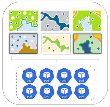

共有マップ サービスデプロイメント
上の例では、6 つの個々のマップ サービスが共有モードに設定されており、共有マップ サービスデプロイメント内の 8 つのポッドでサポートされています。 これら 6 つのサービスが受信するトラフィックは、共有サービスデプロイメント内の任意のポッドで対応できます。

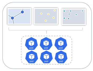

次の例では、3 つの個々のホスト フィーチャ サービスが、共有フィーチャ サービスデプロイメント内の 6 つのポッドでサポートされています。
共有フィーチャ サービスデプロイメント

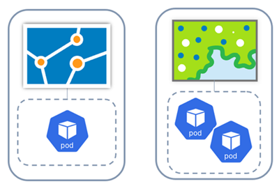

専用モードのデプロイメント
上の例では、2 つの個別サービスが専用モードに構成されています。1 つのマップ サービスは 1 つのポッドで、もう 1 つのマップ サービスは 2 つのポッドでサポートされています。
