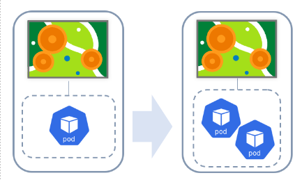

専用ジオプロセシング サービスに対する水平方向のスケーリング
上の例は、専用モードで実行中のジオプロセシング サービスに対する水平方向のスケーリングを示しています。 ポッドの追加が必要になると、それに応じてサービスデプロイメントが手動または自動で調整されます。 この例では、サービスデプロイメントにポッド レプリカが追加されます。

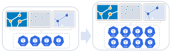

次の例では、デプロイメントにポッド レプリカを追加することで、共有フィーチャ サービスデプロイメントが水平方向にスケーリングされています。 共有リソースの初期セットでは、3 つのフィーチャ サービスが 4 つのポッドでサポートされています。 要求が着実に増加するのに伴い、サービスデプロイメント内のポッドは 8 つに増えました。
共有フィーチャ サービスデプロイメントに対する水平方向のスケーリング

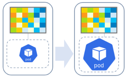

専用イメージ サービスに対する垂直方向のスケーリング
上の例は、専用モードで実行中のイメージ サービスに対する垂直方向のスケーリングを示しています。 能力の追加が必要になると、それに応じて専用ポッドを手動または自動で調整できます。 この場合、増強されたリソース (CPU やメモリー) がポッドに割り当てられます。

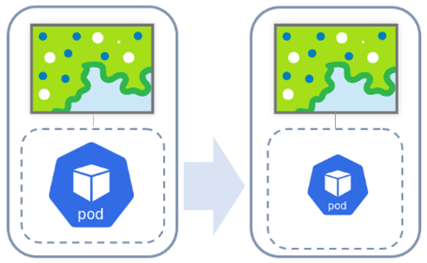

別の例では、専用モードのマップ サービスに追加リソースが必要なくなったときに、そのリソースが垂直方向にスケール ダウンされます。
専用マップ サービスに対する垂直方向のスケーリング

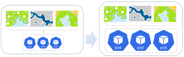

次の例では、共有マップ サービスデプロイメントに垂直方向のスケーリングが使用されています。 CPU やメモリーが必要になると、それに応じて専用ポッドを調整できます。 この場合、増強された CPU またはメモリーのリソースが、属している 3 つのポッドに割り当てられます。
共有マップ サービスデプロイメントに対する垂直方向のスケーリング
