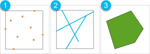

  • 範囲レイヤーは、抽出するフィーチャの範囲を定義するポイント、ライン、ポリゴン フィーチャを指定します。 レイヤー レイヤー をクリックしてレイヤーを選択するか、入力フィーチャの描画 ボタンを使用して、入力として使用するスケッチ レイヤーを作成できます。
    ポイント レイヤーまたはライン レイヤーを範囲レイヤーとして使用している場合、抽出されたフィーチャの範囲は、個々のフィーチャではなく選択したレイヤーの全範囲によって定義されます。 ポリゴン レイヤーを範囲レイヤーとして使用している場合、範囲レイヤー内のポリゴン フィーチャと交差する入力フィーチャが抽出されます。
    次の図の番号は、下表の番号に対応します。
    ポイント、ライン、ポリゴンの範囲レイヤーの比較
    ラベル
    説明
    ポイント レイヤー
    範囲はレイヤーの範囲に基づきます。
    ライン レイヤー
    範囲はレイヤーの範囲に基づきます。
    ポリゴン レイヤー
    範囲はポリゴンの形状に基づきます。

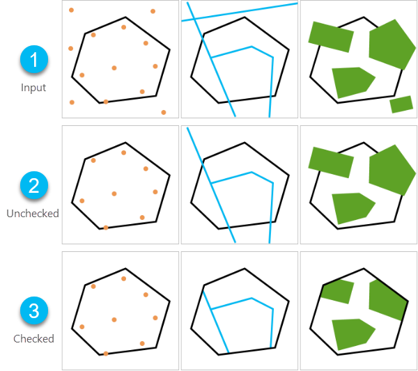

  • 範囲と交差するフィーチャのクリップ は、範囲レイヤーと交差するフィーチャをクリップするかどうかを指定します。 このパラメーターは、範囲レイヤー で入力レイヤーが選択されている場合に使用できます。 パラメーターには次のようなオプションがあります:
    • オフ - 範囲レイヤーと交差するフィーチャは、クリップなしで抽出されます。
    • オン - 範囲レイヤーと交差するフィーチャはクリップされ、範囲レイヤー内にあるフィーチャの一部のみが抽出されます。
      クリップ設定をオフまたはオンにした場合の入力レイヤーと出力の比較
      ラベル
      説明
      入力ポイント、ライン、ポリゴン レイヤー、範囲レイヤー。
      範囲と交差するフィーチャのクリップ をオフにした場合の出力ポイント、ライン、およびポリゴン レイヤー。
      範囲と交差するフィーチャのクリップ をオンにした場合の出力ポイント、ライン、およびポリゴン レイヤー。
